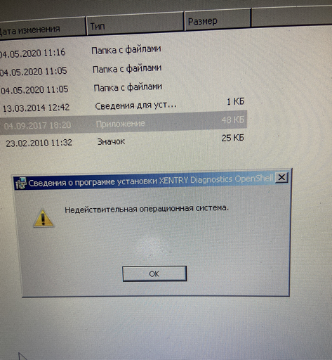

в инсталлере добавили одну проверку (ещё одну) на тип операционки.
помимо VersionNT64 надо дропнуть ещё VersionNT >= 603 AND MsiNTProductType = 1
стандартным методом при установке на x32 винду 7.
вообщем нормально встало на 7-32, hht. всё как прежде. всё работает, xus после допилки путей и кодов тоже пашет.
у меня езернет в екоме, сдконнект без дуайпи, нужда заставляет опять ковырять файлы
Либо в релизе исправят либо больше никаких 7-к, только 10-ка? Официальная 7-ка pro x64
