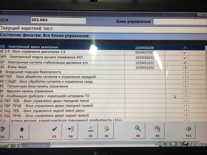

Can идет с диагностической колодки через передний Sam на замок. Ezs - шлюз. Некоторые блоки напрямую К- лине с диагностической колодки. Говорю по памяти держал 7 лет 203.064 2000год ( самый дорестовый дорест😁). Первая моя задача с ним была « те блоки что по К лине диагностировались а те кто через Can (ezs) нет.
Короткий тест выглядел вот так! Из теста видно какие блоки по Can какие по К-лайн
