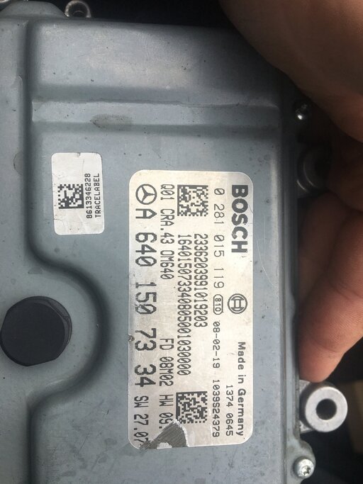

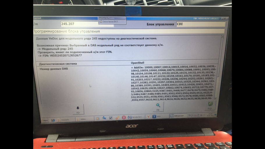

Есть ECU от w245 (edc16c32). Он уже обнулен: через bdm ktag-ом сняли дамп и почистили. При попытке провести ввод в эксплуатацию offline ругается, как я понял, на отсутствие кодировок для этого кузова. Чтобы провести кодировку мне необходимо найти прошивку для этого блока, закинуть в sdflash и тогда процедура пройдёт?

Нашел я в базе файлы от моего блока (cff и smr). Далее просто закинуть их в соответствующие папки SDFLASH и DAS их подхватит? Или еще нужно файлы конфигураций править (.mcf)? Если родной блок 2005г, а внедряю я блок 2007г дополнительных проблем не должно быть? Для того чтобы перенести кодировку со старого блока в новый нужны прошивки от обоих блоков?
Если DAS с офлайном и версия ксентри которая содержит в себе Sdflash с полным набором, софт найдется сам. Ничего править не надо. Закодировать руками. Если ксентри свежее то скачать нужный софт и положить его в папку sdflash туда где он лежал бы штатно
В том то и дело что поставил версию без офлайна 2018г. Потом активировал офлайн. Нашел отдельно образы SDFLASH 2017-2018г, но там нужных файлов не было. Отдельно с CFF File下载 скачал файлы нужные, но как их правильно внедрить?
