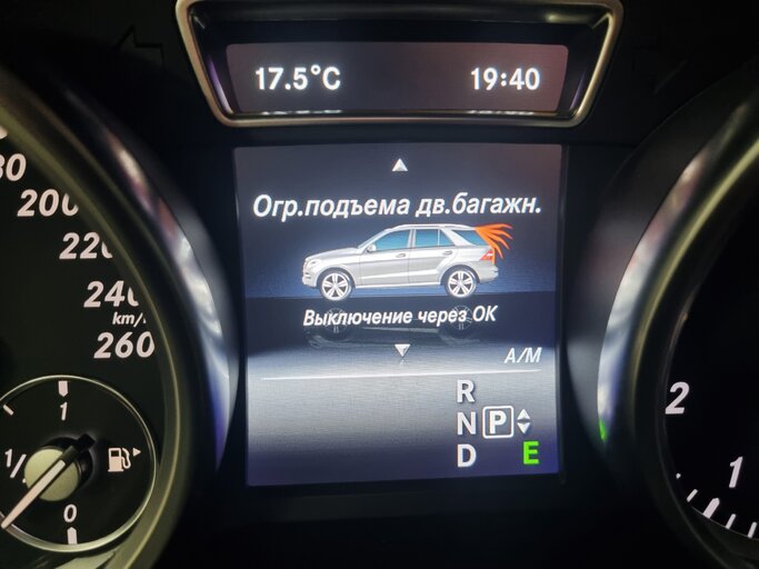

Доброго вечера, всем.
Подскажите, где нужно прописывать чтоб заработал опционал.
В приборке нашел, в замке и приводе крышки не нашёл.

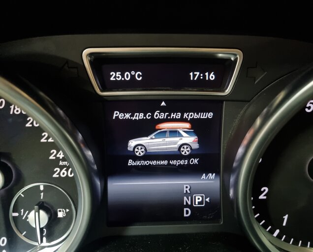

В том дело, что ничего ещё не делал и не знаю возможно ли это сделать.
Недавно приборку поменял и шарился по кодировкам, заметил эту и активировал.
Периодически с багажником езжу и было бы полезно активировать ее.
что возможно? что не делал?
и что должно стать? что за машина? какая история?
при чём тут багажник на крыше????
Мне нужно понять, можно ли сделать так, на моем w166 чтоб заработало ограничение открытия через меню. Если можно, то в каких блоках и какими кодировками.
Про багажник на крыше написал, чтоб понимание было , для чего это я хочу сделать.
наличие галочек и менюшек которые можно включить не равно наличию этого функционала для данной модели. конец истории.
Dachgepackmodus (Menu_Roof_Luggage)
Offnungsbegrenzung Ruckwandtur (Menu_Limiter_Boot_Lid)
Это я закодировал в ESP
Я вот про это просил совет, где его кодировать, в блоке привода багажника не нашёл, может блок другой нужен ?
ещё раз - ты видел на каких-либо 166 где было это меню? может в руководстве по эксплуатации есть пункт с описанием?
Не видел ни на 166, ни на 292, по этому и спросил здесь, может кто в курсе.
В руководстве программирование верхней границы открытия есть, но с меню никак не связано.
А принципиально делать ограничение через меню в щитке? Можно же сделать любое ограничение вручную зажав кнопку закрыть крышку багажника
Знаю, но пытался как-то сделать через меню.
Поковыряю в свежих GLE/GLS кодировки блока багажника, может что-нибудь найду.
