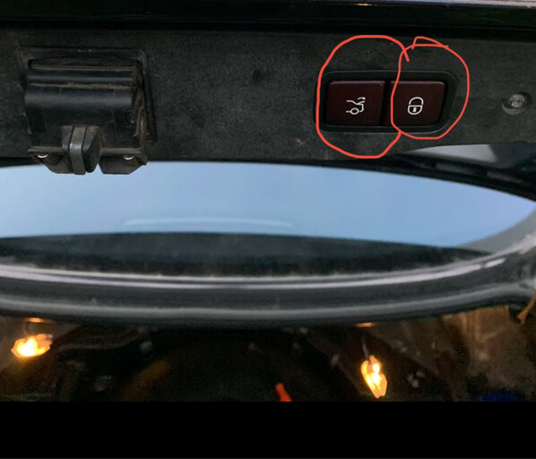

Привет, имеется w220. Купил комплект для закрывания крышки багажника с кнопки(код опция 881). Усё собрал и сейчас привод работает, но не подсвечиваются кнопки

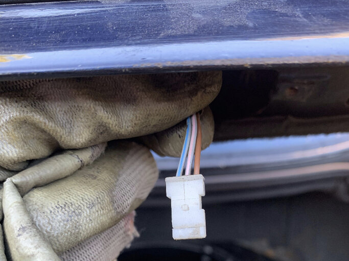

-второй жгут идёт по самой крышке багажника. Их вроде бывает два типа, без фишки с тремя проводами под кнопку и с фишкой. У меня фишка под кнопку была, так что этот жгут с проводкой я не менял

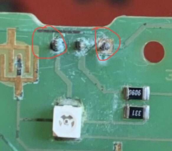

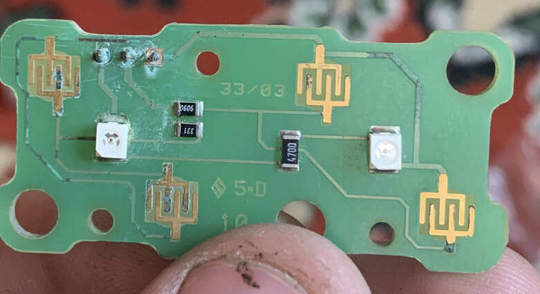

Когда все собрал и закодировал, привод не заработал. Разобрал кнопку, она была вся окисленная
Позвонил все. В двух местах был обрыв все пропаял, почистил, собрал и привод заработал. Когда отдельно прозваниваю диоды, они горят, когда на крайние два контакта в режиме позвонки прикладываю щупы, два диода загораются.

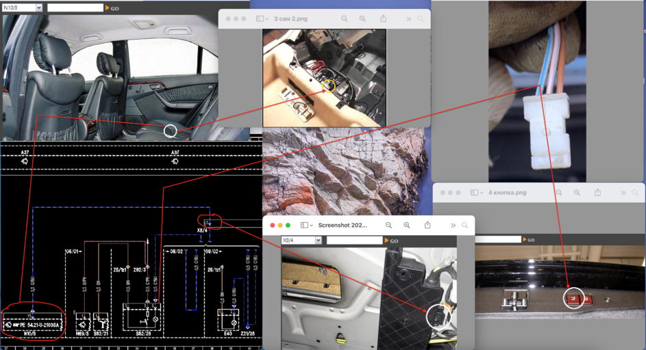

Вставляю разьем в кнопку, подсветки нет. Почитал, что вроде от заднего sam идет 1 провод до штекера блока проводки багажника. На нем появляется "-", чтобы горела подсветка кнопки. Попробовал в вис найти схему, чтоб посмотреть так ли это как пишут, но схему не нашёл.
1 Может кто скинет схему посмотреть, что там за повод.
2 Или напишет в какой пин вставлять его в разъёме sam и разъёме блока проводки.
3 Или если дело в другом, то подскажет куда копать?
