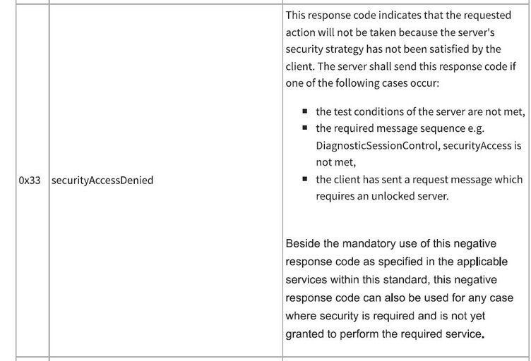

здравствуйте, нужна помощь. заменил руль на 213 но подушка руля стояла дву ступеньчатая, а на новом руле установлена одна ступенчатая , и горит индикация srs. через монако 9 пытался изменить на 1 ступень, но выдаёт ошибку 33. через сид калькулятор выдаёт 4 возможных dll файла, пробовал сформировать код. но изменить не могу. ошибка 33
доступ в замке открыли?
если он входит в блок, у него уже расширенная сессия, и код ответа на кодирование - не разблокирован доступ, а не файрволл или сессия не та.
