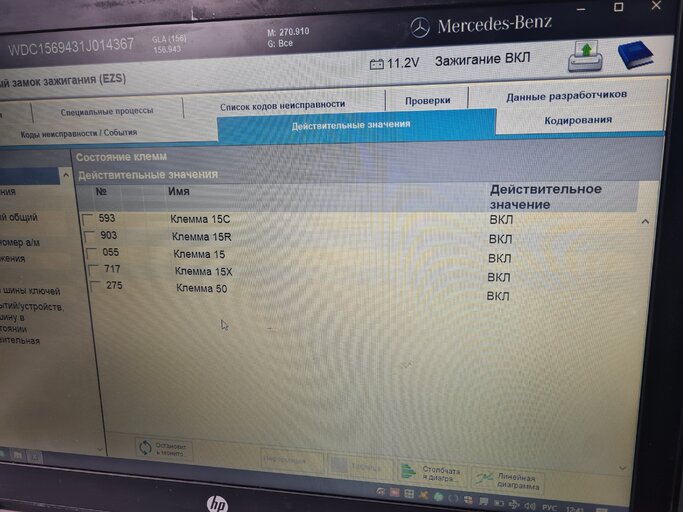

В замке в статусе клемм, Клема 50 появляется с поворотом ключа? С коробкой все в порядке? Я имею в виду парковку-нейтраль видит?
наверное разрешения от коробки не было-бы и клемма 50 в замке не появлалась-бы еслиб с коробкой проблема была? может автор написал-бы, еслиб проблема была? или автор штирлиц? 8)
в EZS при повороте ключа 50й есть,статус P и N корректно отображаются, на зажигании коробку можно снять с паркинга.
