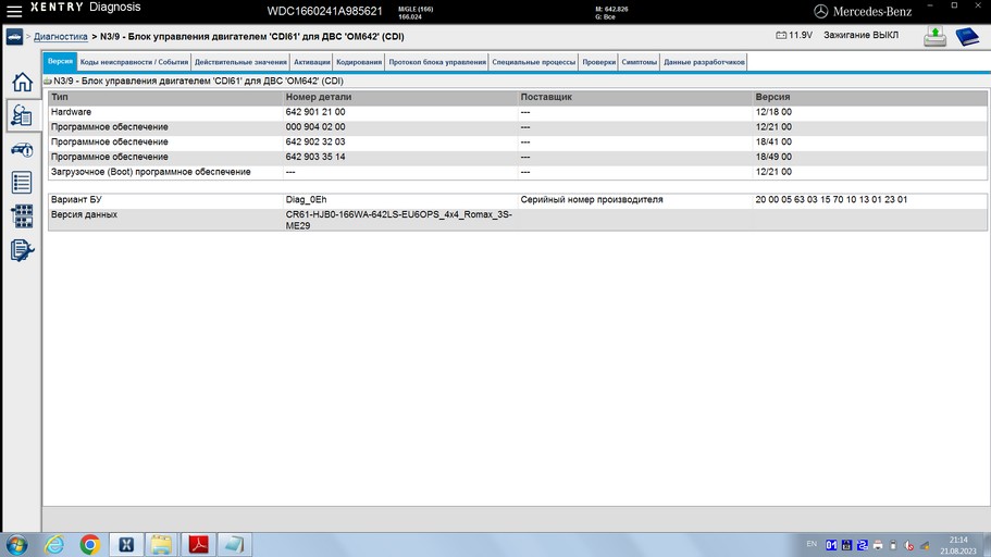

хочу обновить софт в CR61, точнее вернуть сток, использую оригинальные прошивки cff или smr-f, так на авто пытались отключить адблю, но видимо неудачно (делали другие люди).
хочу вернуть все обратно по идентам в завод, а потом слить прошивку pcmflash и отдать калибровшику, так как он попросил сток (та прошивка, что залита сейчас ему уже отпарвлено)
используя vediamo или monaco не могу получить ключ для расчета seed Request_Seed_Reprogramming, выдает следующую ошибку Request_Seed_Reprogramming: eALL_NEGATIVE - 7F2712 NRC: Unterfunktion nicht unterstutzt oder ungultiges Format
без открытия доступа программировать не дает
что делаю не так?
версия блока и прошивки на фото

в тысячный раз - никаких открытий для программирования делать не надо, SMR-D сам это делает.... ищите проблему в другом месте, а именно - другой SMR-D

Всё не так. Руками ничего делать не нужно. Нужно использовать cbf который содержит встроенную функцию (получение сида, расчет ключа, передача его в блок, и помимо этого выставление в нужный момент нужных сессий) для программирования блока управления.
прошивки я знаю какие мне надо, они не заливаются через браузер, нет доступа к программированию

нет внутри калькулятора.
Решение проблемы в посте #4
тогда можно подробнее), что-то я в четвертом посте ответа не нашел, кроме упоминания про флеш браузер, которым я и так пользуюсь при прошивке в ведиамо) объясните, пжл, далекому человеку)
пните в нужном направлении, где искать этот правильный smr-d, разные пробовал, с разных версий ксентри, результат один доступа нет
спс, дошло) наконец-то)

Messages in Flash Control created at 18:26:15 on 22.08.2023
Software Version 8.14.016
2023-08-22 18:18:14 Ready to Start
2023-08-22 18:19:10 Flash process in progress. Currently flashing session: TNR: A000 904 02 00 / SWV: 12/21.00
2023-08-22 18:19:33 Flash session TNR: A000 904 02 00 / SWV: 12/21.00 was flashed successfully!
2023-08-22 18:19:33 Flash process in progress. Currently flashing session: Serienprogramm 6983 (A6429023203, 18/41.00)
2023-08-22 18:24:31 Flash session Serienprogramm 6983 (A6429023203, 18/41.00) was flashed successfully!
2023-08-22 18:24:31 Flash process in progress. Currently flashing session: Seriendaten HJB0 (A6429033514, 18/49.00)
2023-08-22 18:26:00 Flash session Seriendaten HJB0 (A6429033514, 18/49.00) was flashed successfully!
2023-08-22 18:26:00 Flash process was successful!
все получилось) СПС)
