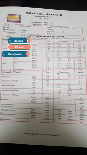

как избавиться на s211 от увода вправо? Ходовая проверена. | benzpro
gladiator007
не подскажете как избавиться на s211 от увода вправо? Ходовая проверена .
механик сказал ,что спецболты с проточкой на развал толку не дадут.
Извините не нашло как отредактировать сообщение, тут протокол измерения машины
А/м следует наклону дорожного полотна согласно физическим закономерностям!
- малая сила трения (противодействие) в шарнирных соединениях моста, а также в области рулевого механизма/трубчатой секции рулевой колонки (способствует хорошему контакту с дорожным полотном и обеспечивает хороший возврат колёс в исходное положение)
- широкие шины способствуют уводу и повышению чувствительности к неровностям дороги. Если рекламация обусловлена исключительно этой причиной, то устранение невозможно.

спасибо за ответ, буду искать проблему

по цифрам все хорошо
в первую очередь надо сделать вот это
2. Исключить влияние шин.
Выполнить поперечную перестановку колёс слева-направо на переднем и заднем мосту (также в случае шин с заданным направлением вращения).
очень часто увод происходит из за колес,даже новых
завтра буду проверять,спасибо
