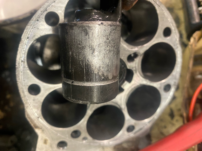

Масло там есть - ничего ему не будет. Фреон не смазывает.
Фреон ходит по системе с маслом и смазываем поршневую и тд.
Когда в компрессоре просто масло
Смазываются только нижние поршни компрессора. Вот последствия эксплуатации без фреона, верхние поршня задраны.

Масло , что выходит за пределы компрессора - это как картерные газы - мелкая взвесь и она на уровне масляного тумана. Основная масса масла в картере компрессора и смазка происходит штатно.
То, что на фото - не известно что там было и какой возраст. Как у автора темы - на машине под сраку лет что-то сломалось.
