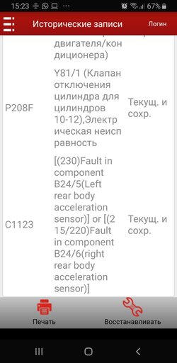

Можете подсказать куда копать? Mercedes w215 2001 год. Может так совпало, но после смены колёс на зимние, стала выскакивать ошибка ABC, выключаю зажигание и завожу машину секунд 30-50 опять ошибка ABC. Сделал диагностику показывает ошибку C1123. Если поднять подвеску и заглушить машину, то подвеска не падает, но когда на заведённой выскакивает, то подвеска опускается. P.S. если ехать без ошибки ABC, то постоянно стучит задний амортизатор, а если с ошибкой ABC, то стука нет.

И по P208F можешь, что-нибудь подсказать? P.S. Машину только купил, а тут такие проблемы выскочили (когда покупал вроде никаких ошибок не было)
(Beschleunigungssensor Aufbau hinten links).
Задний правый датчик ускорения. Проблема либо с датчиком, либо с проводкой.
датчик относится к системе демпфирования, поэтому ты видишь и слышишь последствия.
С заменой колёс связи нет.

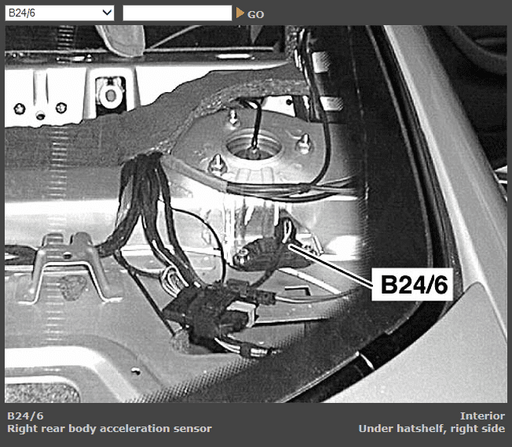

Спасибо. буду искать инфу про этот датчик.
Что-то ничего не нашёл на просторах интернета по поводу нахождения и замены датчика ускорения ABC. Может как-нибудь поможешь? И есть ли какой-то предохранитель или реле?
