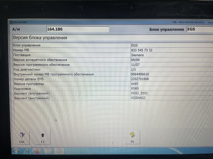

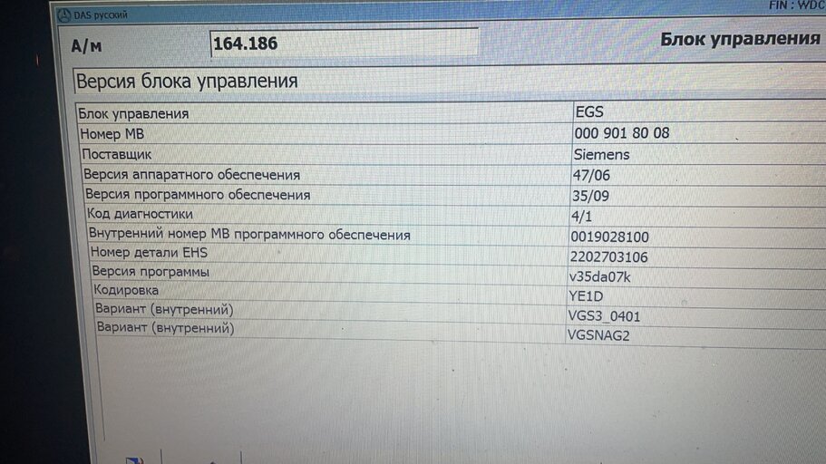

722.9 после замены платы, затягивает с переключением
7G Tronic
dimas_500
164 м272
новая плата 000 901 80 08
расходомер ок
давление ок
тяга ок
переключает на 3000 обмин

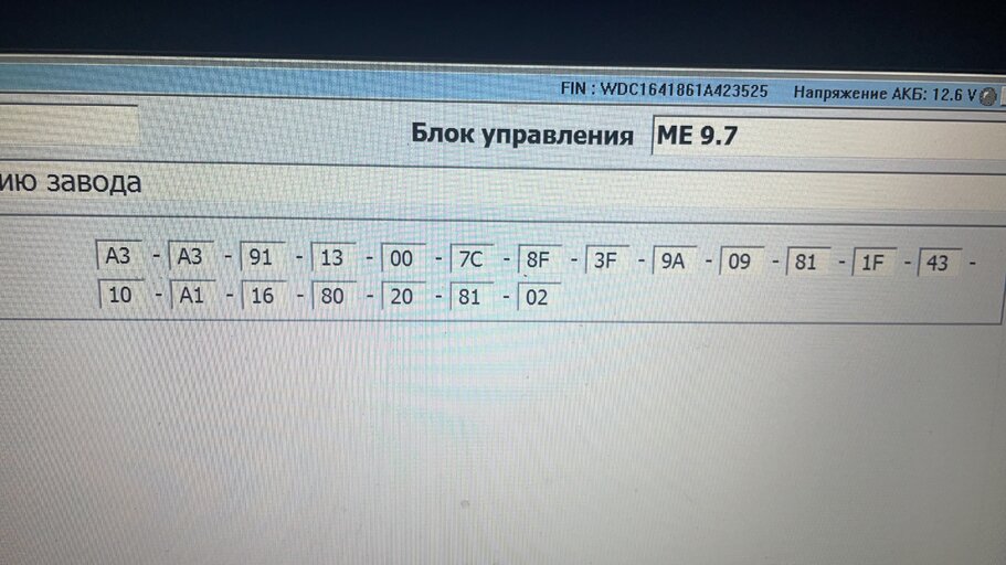

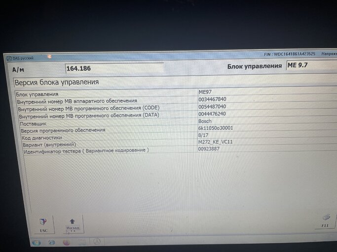

мож надо кодировать моторный под плату 000?
мотор и коробка будто сигнал нагрузки по-разному понимают

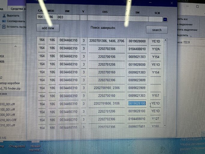

аналогичная проблема с W221122 2007, коробка с помойки, обнулена через через ведиамо, привязана, но как будто буксует. Адаптации не переносил,т.к. пока нет доступа к старой коробке. Помогите с кодировкой.
Сейчас так:
HW 0335457332
SW 0084482510
yb65
cod XFZ8
EHS 2202709910 тут мне кажется ошибка
EHS нужен только для подбора софта онлайном. он на работу - не влияет.
тебе надо ПЕРЕНЕСТИ гидравлические параметры от гидроблока с родной платы в новую.
ну, и когда будешь переносить - посмотришь какая кодировка и софт.
