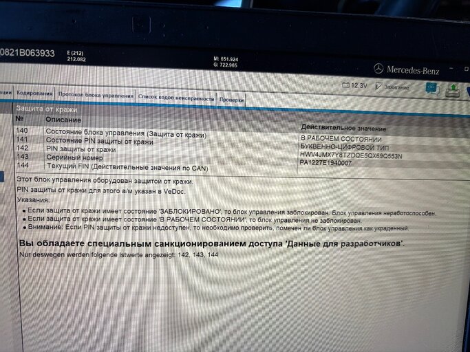

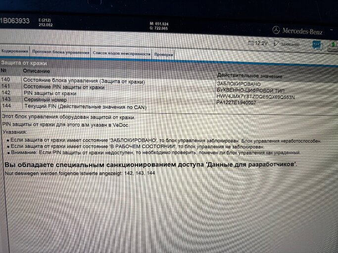

Доброго дня всем. Проблема с NTG 4.5. Машина начала выкидывать сообщение «Защита от кражи, обратитесь» и т. д. Купил PIN. Так как Ксюхой увидел, что в пине у меня все нули. Прописал вин ведьмой. Ксентри его увидела. Но при включенной магнитоле ключ зажигания в нулевом положении. И спустя 5 минут, иногда дольше, иногда меньше, все равно выкидывает данное сообщение. Подключился Ксюхой до возникновения ошибки. Фото 1. И после. Фото 2. Делаю перезагрузку магнитолы с кнопки, возвращаемся к фото 1. Думал, проблема с замком. Но при подключенной ксентри замок в том же состоянии, которое описано выше. Ошибок не возникает. Отключаем диагностику. Оставляем машину на 15 минут, возвращаемся к исходной проблеме. Куда капать.

Машина сток
До этого на машине так же был увален моторник. Его поднимали. Касательно его кодировок ничего не могу сказать. Машина на него не ругается
Могу приложить пдф файл из ксюхи
никто не знает что вы делали с машиной и конкретно с блоком ДВС. у вас единственная тема с этим упоминанием - эта. вам надо обратиться туда, кто этим занимался.
У него же в кане нет вина, как и что он разблокировал Ведьмой? Ну по крайней мере до головы вин не доходит, поэтому голова через пару минут становится в защиту при включении зажигания. Я бы начал разбираться отсюда
Сделайте ведьмой при включенном зажигании команду RT_Anti_theft_pin_accepted_data и напишите, какой ответ
Там полный сумбур в первом посте, почти ничего не понятно, но меня больше всего смущает фраза «Прописал вин (допустим это описка ) ведьмой, Ксюха его увидела», она, (фраза), скорее всего, говорит о том, что никакой ПИН код он не ввел, а просто записал его в голову, поэтому очень рано трогать моторник
