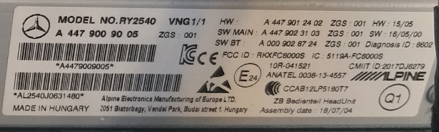

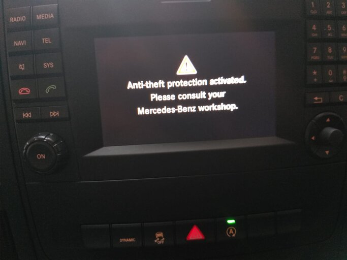

Купил радио на ebay, не подозревая, подключил его. Сюрприз: "Anti-thft protection activated" читал, что с Xentry можно отключить эту функцию, но нужен PIN-код, а продавец говорит, что не может его найти....:unsure:
мой вопрос, вы можете отключить или узнать PIN-код магнитолы? спасибо мужики?

Привет мужчины!
в итоге сгенерировали КЛЮЧ (24-25 символов) и через Xentry - Radio Module - Unlock option и все.

Машина еще не приехала, просто хочу осмыслить возможные проблемы. Со слов хозяина утром завел и высветилась надпись на дисплее. Я так понимаю это могло произойти если команд потерял связь с замком или замок ему не отдает вин. Вопросов пока два: 1- как проверить видит команд вин или нет. 2- каким способом можно получить код разблокировки при наличии онлайн. Или код можно получить только имея уровень дилера?
Пусть выключит зажигание и даст машине уснуть, пусть сделает ресет через кнопку ON, если в машине не меняли блоки или кодировки, антитефт выключится
А если все-таки потребуется код разблокировки, через Ксцентри его можно достать или нет?
нужен доступ к Vedoc
Я уже понял, что это в Vedoc. Вот и вопрос, если у меня есть онлайн, будет из Ксентри доступ к Vedoc, или нужны какие дополнительные разрешения или роли на Xentry portal?
Машина приехала, сборная солянка. Ругалась, что не получает данные по кан, в замке отсутствовал вин. Вин ввел, сделал сброс комманда, после этого пошла процедура разблокировки онлайн, но в итоге выдало, что серийный номер комманда не совпадает с вином авто по Vedoc, дальше соответственно просит ввести пин, причем не длинный, 5 или 6 знаков. Никто не подскажет пин для серийника AL0831A0404336.
