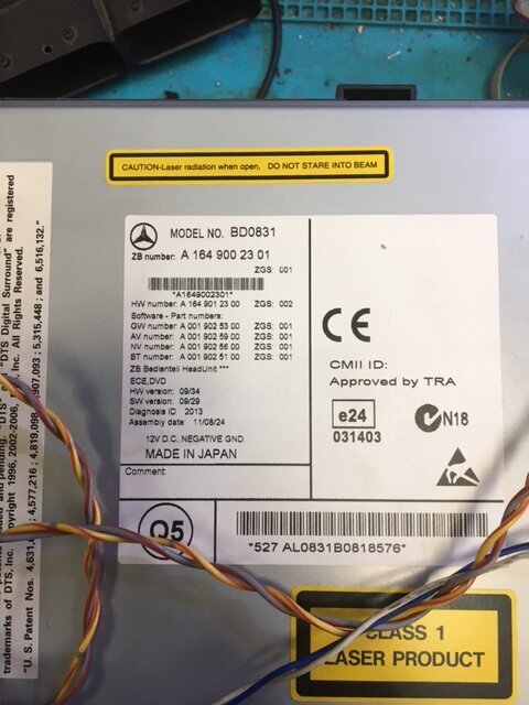

На майфуне включается защита от кражи. Делаешь ввод пина, машина ездит 1-3 дня, и опять все повторяется. Со слов клиента купилась в таком состоянии. вин WDC1641861A489017 , на картинке команд. По салонному кану вин передается(смотрел канхакером), ну и ошибок в машине почти нет.(лампочки и т.д.)
