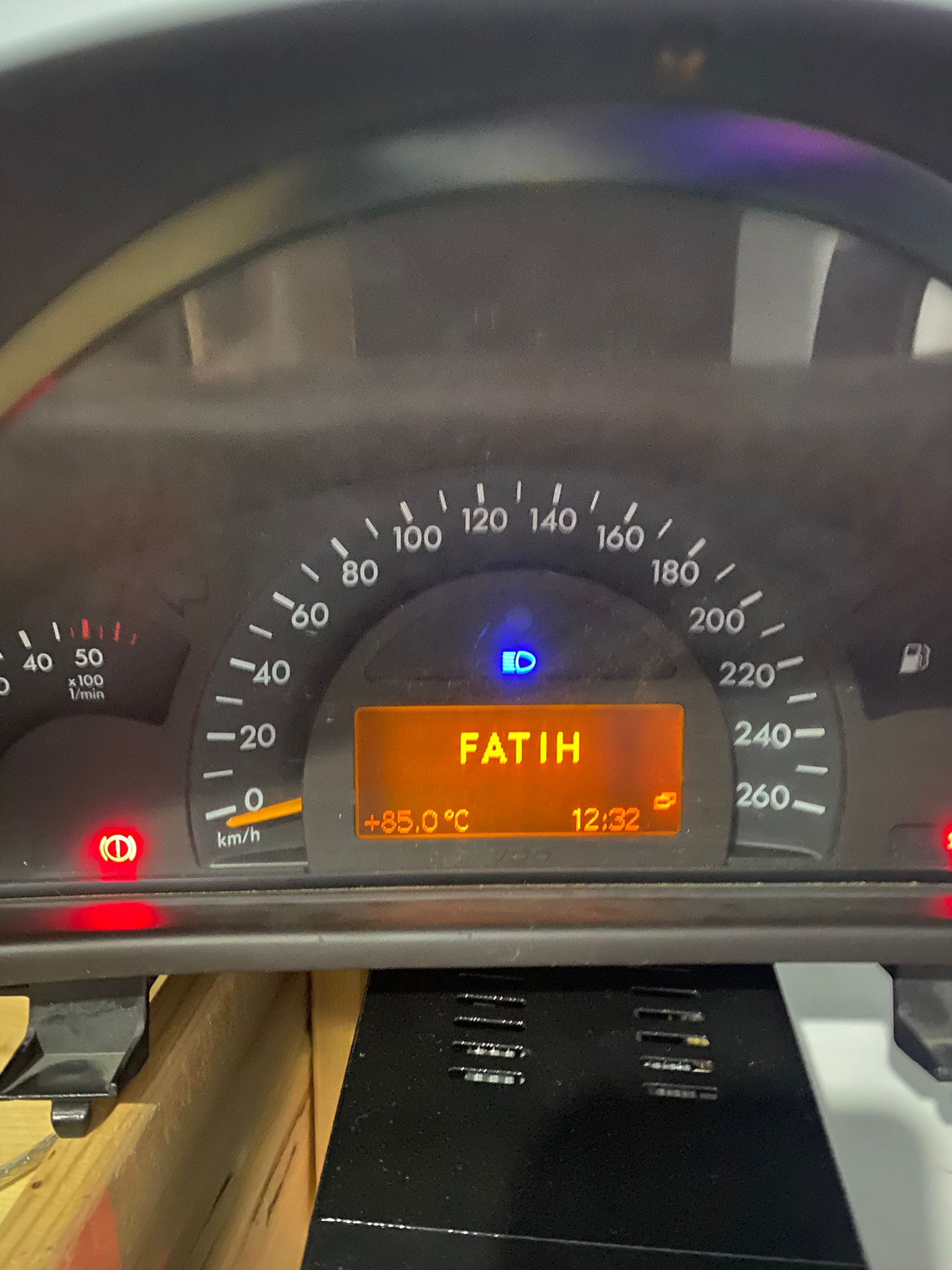

Я хочу написать собственные надписи на экране моего автомобиля W203. Для рестайлинговой версии решения есть, но для дорестайлинговой версии в интернете ничего не нашёл. Насколько я понимаю, для отображения текста на экране используется протокол CAN 2.0B.
Мне удалось написать текст на верхней строке экрана, но другие части использовать не получается. ID 1A4 используется радио для отправки сигналов на экран. Кто-нибудь уже работал над этим или может подсказать, как это сделать?
Извините, я не говорю по-русски.
