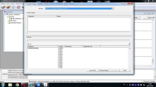

Приветствую коллеги. Имеется плата A0335457332, пытаюсь зафлешить и закодировать под 4JGBB86E96A029936. С флешированием нужным cff проблем нет, есть проблема с кодировкой, она отсутствует и её невозможно изменить. Были попытки залить разные cff, ввести блок в бут и залить cff. Ничего не помогло. Как её закодировать?

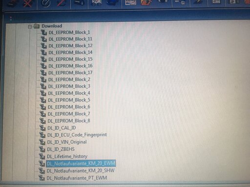

Проблема решена путем тыкания всех кнопок подряд. Команда DL_Notlaufvariante_KM_20_EWM

Попробуй через эту активацию
