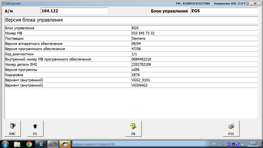

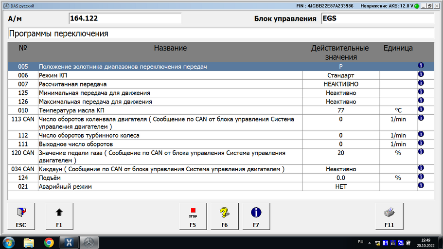

Приветствую коллеги. Суть проблемы: w164 при езде очень быстро переключает на повышенную передачу в каком бы режиме не ехал и не реагирует на kickdown. В АККПП увидел что положение педали газа всегда стоит на 20% в каком положении педаль не была фактически. В ЭБУ двигателя педаль отображается нормально. В КП ошибок нет, в двигателе ошибки по обоим воздухомерам, могут они так влиять? Куда копать?

Машина очень быстро переключает на передачу выше , переключение на передачу ниже происходит в районе тысячи оборотов. При этом в блоке управления коробкой положение педали газа 20% . В блоке управления двигателя показатель отображается хорошо. Ошибок в блоке управления двигателя и коробки нет .
