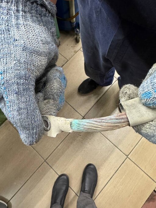

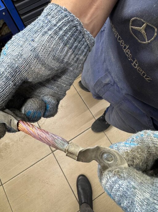

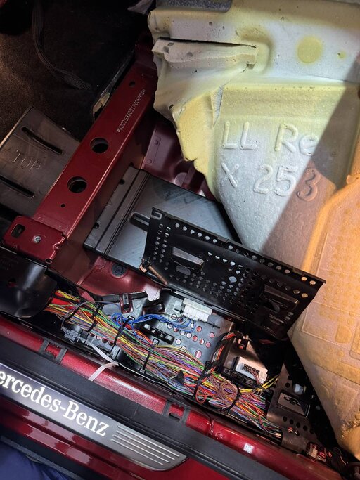

Сегодня залезли в GLC и вот что обнаружили. Коса от кузова к коробке по краям зеленая, а сами прилегающие пластины скорее больше серо-черные. В салоне CAN сухой и ничего лишнего. Возможно была слабая масса. Все отмыли, зачистили и отправили на тест. Через неделю отпишусь
