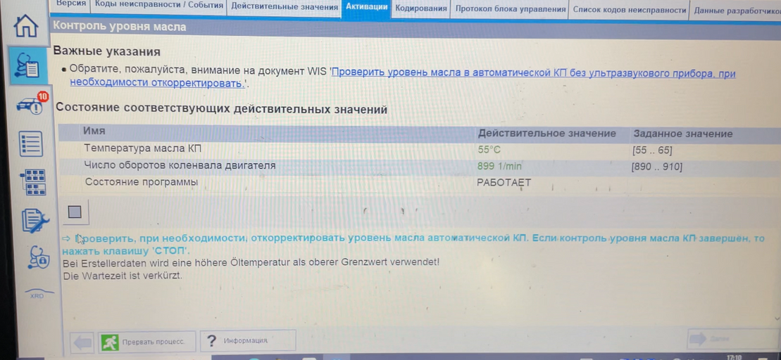

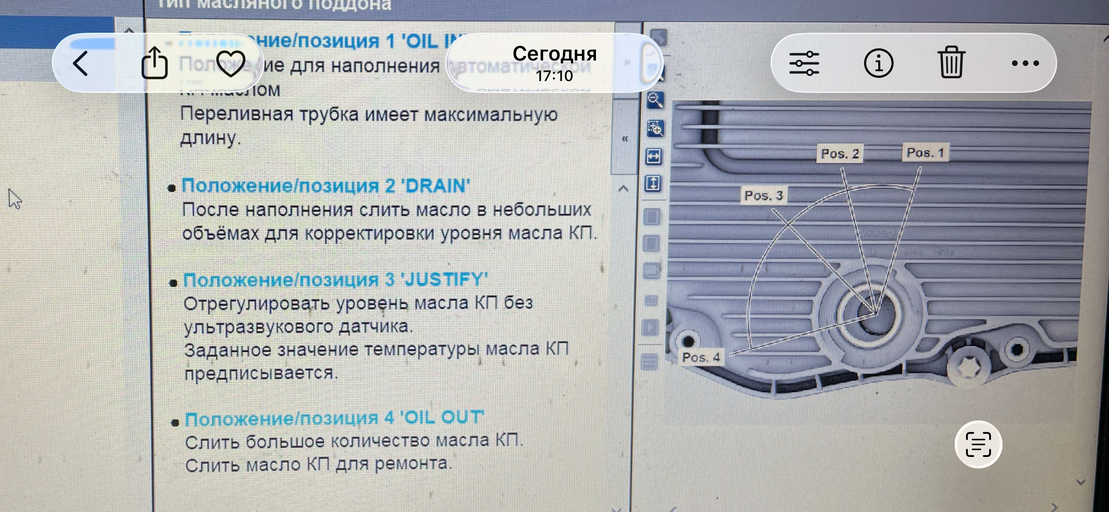

Всем привет! 725.0 w213. Задача поменять масло в коробке. В Xentry в активациях есть проверка уровня с ультразвуковым датчиком и без него. Конечно же у меня нет ультразвукового датчика, выбираю без него, после прокачки и разогрева масла Xentry рекомендует мне обратить внимание на документ Wis, который я найти не могу, нахожу только замену с ультразвуковым. Подскажите номер документа. Ну и кто как выставляет, тоже интересно. Спасибо за ответ.
