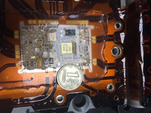

Имеется W164 om642 америка первый рест 2009 года

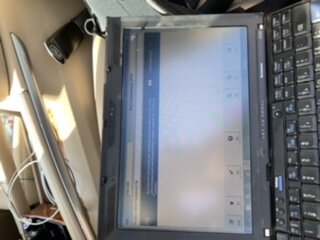

акпп в аварии, ошибка 0778 -внутренняя электрическая проверка Y3/8y5 не удалась!
Das сразу менять предлагает плату!
Клапан меняли не помогло, ошибка появляется сразу после запуска! С такой ошибкой не встречался, обычно либо датчик диапазона или датчики скорости валов!
Как лечить, поделитесь опытом!

лечится так-же как и все остальные неисправности платы блока управления - заменой.
или ипотечным ремонтом....
Ваш комментарий ожидаем, логичен и правелен на все 100!)))
Но у нас к сожалению задача такова, поставить на ход без новой платы, её никто не одобрит и не оплатит! Максимум это б/у ?
Берём микроскоп и кучку времени. С самими клапанами очень редко что-нить происходит.
Ну или от 15р. и по разборкам.
Андрей, крышку как вскрывать? И после ремонта - это желе все равно повредится - чем заделать?
Клепки рассверливаются. А насчёт желе, на старых платах оно и так почти смыто, Масло со временем попадает. А так подобным компаундом заливается. Ну а вообще как говорит Романофф -это ипотека.
