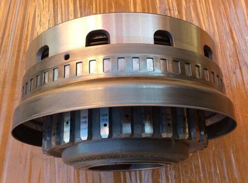

Если "импульсное кольцо" - это то что на картинке, то мне сложно себе представить как его можно вообще провернуть отдельно от барабана?
Ну а что за разъем К1 надо поменять - это вообще непонятка или "трудности перевода"?

разъём k1, это неправильный перевод CLUTCH K1, сцепление , пакет k1.
то, что проблема не возникает на других передачах - не означает, что проблема именно на этой передаче из-за K1, проблема может быть из-за большого момента-нагрузки, что приводит либо к пробуксовке (маловероятно хоть и вомзможно, так как пробуксовка пакета - ошибка другая будет), либо механическое смещение элементов перекращающее или искажающее показания скорости датчика. (одного из двух, так как ошибка - сранвнение оборотов между датчиками).
как видно из рисунка - скорость считывается из планетарки с К1.
переключения
видно, что при старте с 1 передачи у нас есть подключение k1, как слдествие может из-за люфтов, износа фрикционов, втулок упорных, сателитов - происходить смещение импульсных колец (с барабанами, не сами собой, но проверить можно легко отвёрткой) - и нарушение считывания.
разбирайте кп, меняйте к1 на модифицированный вариант. (As of transmission 6 170049) с новой обгонкой. (проблема может быть ещё и в обгонке, но оно всё равно при покупке нового K1 автоматом меняется.)

Ок попробую покрутить кольцо.
