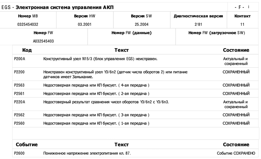

Привет, купил W220 4matic - WDB2201841A446427Забирал машину с проблемой по АКПП.
Забирал машину с такими ошибками:
P200A Конструктивный узел N15/3 (блок управления EGS) неисправен.
P2200 Неисправен конструктивный узел Y3/6n2 (датчик числа оборотов 2) или питание датчиков имеет Замыкание.
P2563 Недостоверная передача или КП буксует. ( 4-ая передача )
P2561 Недостоверная передача или КП буксует. ( 2-ая передача )
P220A Недостоверный результат сравнения чисел оборотов Y3/6n2 с Y3/6n3.
P2562 Недостоверная передача или КП буксует. ( 3-ая передача )
P2560 Недостоверная передача или КП буксует. ( 1-ая передача )

Проблема с коробкой , может еще с платой - на скрине электрическая ошибка датчика сохранена.
