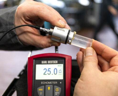

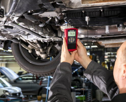

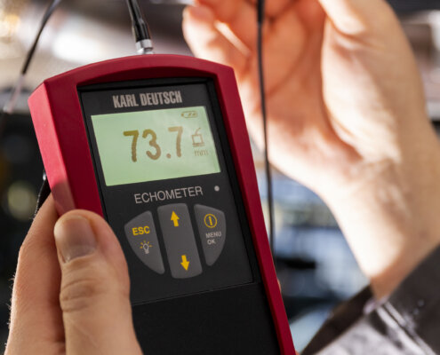

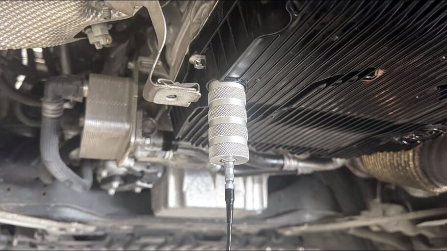

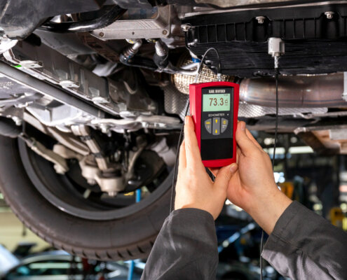

A1207D LevelGauge​
Ultra-compact oil level meter for direct level measuring in the automatic gearbox of Mercedes-Benz passenger cars. The Mercedes-Benz part number is W000588091900. The instrument price amounts to 1.190 EURO net plus shipping cost.
Get a quote
Product Description​
An innovative oil level meter for noninvasive measuring of gearbox oil by means of ultrasound allows a very quick and simple measurement operation via connecting of ultrasonic probe on the dedicated bayonet fitting and direct indication of the oil level value on the instrument display.

Интересно, как много сервисов имеют такую приспособу!?)
у дилеров как 725 пошло купили эти приспособы, как обязательные. тут только на глаз лить. сколько слито, если нет прибора, и не больше, чем написано 8)
То что не больше это понятно!)))
И то что дилеры это прибор имею тоже не удивлюсь. Но вот пользуются ли ?))))
ну, на 725 не используют, ленятся, на 724.1 - без него никак.
хотя там есть переливная пробка с трубочкой, 3 позиции. возможно так-же как на 725 делается.
