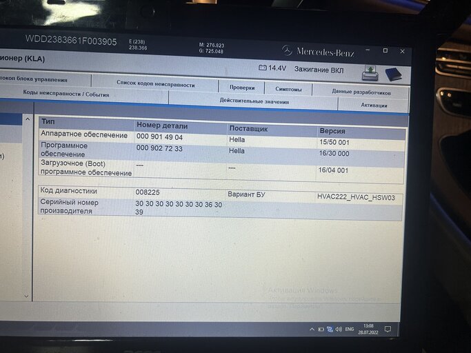

установили в 238 кузов ионизатор и вонючку в бардачок, все подключил, команд закодировал, а в блоке климата не могу, ввожу сид, принимает, выбираю опции ( иилнизатор и вонючку) нажимаю кодировать, кодировка проходит, но значения возвращаются снова на "не установлено" в чем засада подскажите, мысль что ПО в блоке hvac надо обновить....
кодил через монако.
wdd238366*1f*003905

Именно питание? Хард ресет пробовал, не помогло
Фоток не много, но порядок распишу
Сбросил, все равно не работает(
у меня было несколько тачек, где кодировки записывались, но сразу не работали, может после цикла сна.... хз. попробуй усыпить после кодирования.
в этих тачках большинство проблем после любых программирований и кодирований, решаются обязательно с усыплением. Хард и софт резеты не помогали
закодировал, засада была в том что сначала надо было активировать шину LIN 2 после отсоединения аккума, дала закодировать ионизатор, и вонючку, все запустилось, но появилась активная ошибка по вебасте, но ее нет. выписал ее из кодировки, и готово. ошибок нет, все работает.
