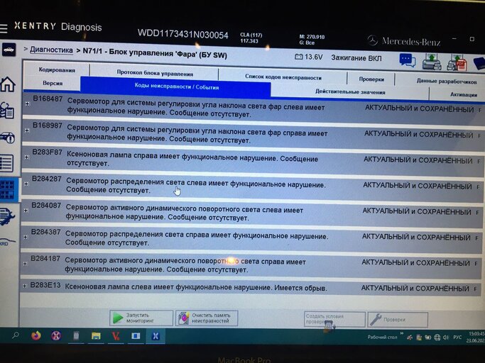

Есть индикация неисправности?
Когда стояло W166 Halogen - все было пусто на щитке. Стартовой проверки автокорректор не проходил (что и понятно, на галогене нет такой функции)
Когда ставишь 246/177 BiXenon - появляется ошибка "Неисправность адаптивного света" (которого у него нет и в помине) и Xentry вываливает ошибки по всем моторам. Стартовую проверку так же не проходит. В тесте исполнительных механизмов тоже по команде не двигаются ни в настройке W166 ни 246/177BiXenon. До заезда к "умельцам" фары двигались вверх/вниз.
Предохранитель проверьте.
предохранитель питания кинематической части фар... 7.5а, смотрите схему, и не лезьте в дебри тогда, когда не надо.
и почему в теме с самого начала было не написать, что есть ошибки связи с моторами???? почему всё надо клещами через жопу вытягивать? всю информацию?
научитесь вопросы с головы задавать и не искать сложных решений пока не проверили то, что у вас очевидно.

По схеме я нашел только предохранители, которые идут на Front Lamp Unit, E1 и E2, но их 2! на каждую сторону свой по 5А. F229 и F231. Что-то маловероятно, что предохранители аж 2 штуки от кодирования могли отъехать.... Человек клянется, что физически с машиной ничего в этом сервисе не делали, он рядом с ними стоял.
Может еще есть какие варианты? Например неверные кодировки блока CBC по свету? Правда у меня его нет под рукой, чтобы сюда выложить.
Есть еще F232, но он на 15А и отвечает за питание блока N71/1
Сегодня проверил все предохранители, они в норме. И под капотом и в салоне.

Запусил автокорректор.
Параметр в блоке HLC166 :
PILSs_IlsFailDisable_b было 0 стало 1 (при этом убирается сообщение с экрана Система адаптивного управления фар неисправна, не регистрируются ошибки)
PILSs_IlsFailResetMax было 10 стало 2 (этот параметр изменяет счетчик ошибок до начала теста фар)
PILSs_IlsFailResetWait_s было 1 стало 0 (этот параметр изменяет ожидание по времи опроса ошибок в секундах)
