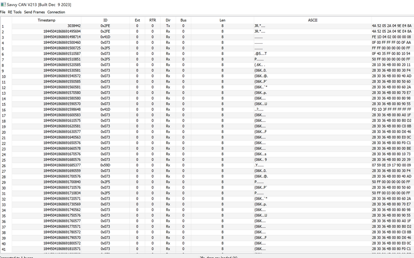

Всем привет,
пытаюсь обнулить DSM через pathrou, железо с номером A0002701852,
почитав тему 722.9 - замена ISM, обнуление
и потыкав понял что у DSM многие команды не такие как у ISM, тем неменее вроде нашёл и
получил хеш для разблокировки
02:51:53 Request:
RT_FBS3_Request_diagnostic_data_Start_Data
31 01 10 31 76 05 08
02:51:53 DSM:
71 01 10 31 77 0A 78 08 64 1A DF 64 62 C4 FB 1E
но при посылки с 2FE
4A 52 05
он мне выдаёт в ответ целую пачку какого-то мусора, притом он это выдаёт на посыл чего-угодно, лог в приложении, что я делаю не так?

Метод похоже не рабочий, или надо сделать что-то ещё,
с адреса 2fe шлётся раскодированный хеш - статус остаётся activated/married
dsm снят с 221 кузова
покажите ЧТО ШЛЁТЕ

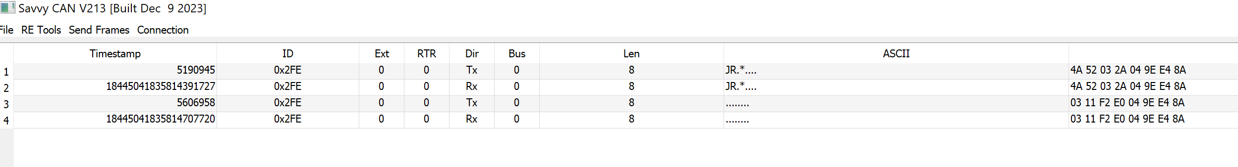

тлин. ПОКАЖИТЕ СКРИН ПРОГРАММЫ ЧТО ШЛЁТЕ
прикрепил
прям загадками пишите, если речь про то что синтаксис не правильный, я пробовал и нули писать,
т.е.
4А 52 03 00 11 22 33 44
03 55 66 77 00 00 00 00
и зеркалить как на скрине,
эффект такойже т.е. его нет,
и ид я перепробовал все возможные по-моему 112, 114, 2fe - отсюда хотябы мусор в ответ идёт, 2eb
