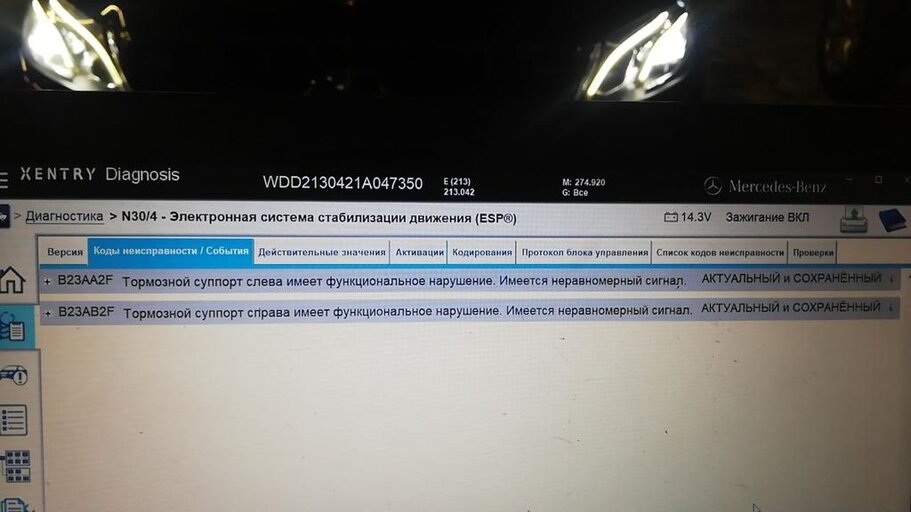

привет, ошибки B23AA2F и B23AB2F Тормозной суппорт справа имеет функциональное нарушение и тормозной суппорт слева имеет функциональное нарушение- имеется неравномерный сигнал. Авто приехало уже с диагнозом от дилера с приговореным блоком ESP. У нас был, заменили по быстрому, ничего не изменилось как я и предполагал изначально. Моторчики на ручник подкидывали тоже ничего. Провода целые, штекера проверили. Калибровки проходят.

213 16 года выкидывает 2 ошибки B23AA2F и B23AB2F, проводку ,моторы , проверено , диски и колодки новые , обучение проходит ручник , ошибки появляются все равно , кто может помочь , естественно возмездно
сегодня попалась такая-же тачка, глянул описание в инженерке - недостоверность измерения тока тормозного механизма. лечение - замена механизма.
B23AB2F - PB_MOTOR_TEST_CURRENT_IMPLAUSIBLE_RR
B23AA2F - PB_MOTOR_TEST_CURRENT_IMPLAUSIBLE
причина - Defective resistor network - Defective test current FET - Defective measurement amplifier
ремонт - Replace ECU
