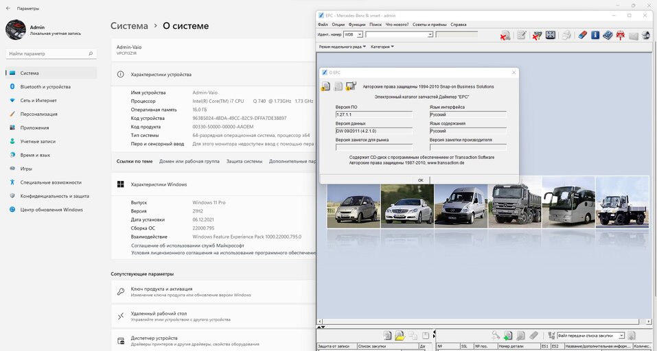

А по поводу того что у вас сервер в оффлайн ушел после обновления Винды, мне почему-то не верится, у меня 10/20 на двух компах c 10 виндой стоят со всему обновлениями, на одном из них вместе с Ксюхой, и на двух компах 11-я винда со всеми обновами, так вот на одном 10/20, а на другом вот на скрине:)

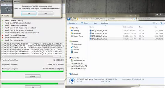

ошибка была вот типа такой, только приминительно к WIS второйскрин
