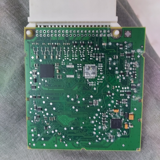

интересно фото этой стороны, или цифры с резистора
на просторах нет чётких фото.
Если завтра будет актуально,могу посмотреть,лежат эти блоки на складе. Недавно тоже делал этот блок,но я проц перекинул,тк родной сильной поврежден
тут гниль небольшая (фото не моё), но клиенты сами полезли и потеряли детальку . а она судя по всему там всё питание заводит 8)
как вариант, если не найти фото, и нет замка такого поблизости, посмотреть как организованно питание на других замках, ну и отследить куда он идет и посмотреть типовую обвязку микросхемы по даташиту

на простых замках такого как там нет. Это не основное питание.
Резистор 125мват. Но какое сопротивление.

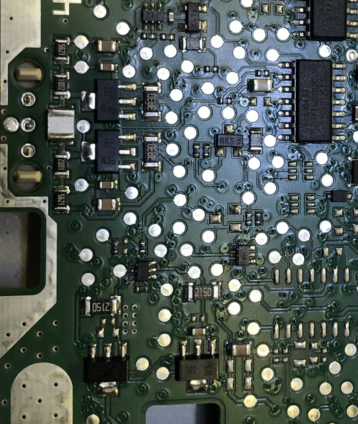

мда, не взлетело.
нога была не 23, а 21, на разъёме просто метки по номерам были не с первой ноги, когда восстановил дорогу, резистор и подключил - проверил, что это 21.
21 это основное питание.
замок не откликается. питания в плате появляются, 5, 3.3, 1.2, но при этом греется и проц и стаб питания E52251A. потребление 350ма. на боковом разъёме около проца (нераспаянном, видимо отладка) - на каком-то из конактов периодически клок появляется как SCL.
плата была утоплена только краешком, где проходит дорога питания от 1503 резистора - там даже пятак тестовый сгнил.
ловил пару раз когда оно засыпало. на кан не реагирует. в качестве финального аккорда попробую переставить проц, но мне кажется , что бобик сдох.
Может перед процедурами запуска 80х6+120х6 напогреться в таких случаях? Береженого Бог бережет!
тут плата вся сухая была кроме низа, где питание разложено... я ремонтировал замки в худшем состоянии, где проц плавал, разумеется, там всё сушилось долго до пайки... но там переставлялся проц, ибо живого места не было нигде уже 8) и всё работало... тут-же это подгнило в области организации питания проца.
