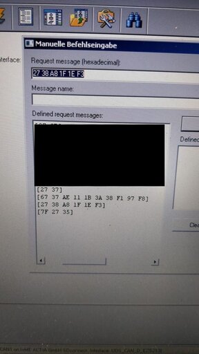

Машина WDD2130891Axxxxxx конец 2018 начало 2019. Задача: Нужно активировать пару опций в замке! Вход через екота smr-d. Блок заблокирован на изменение любых данных. Не нашел в функциях готовые команды, пробую руками......
По команде requestSeed: 27 37 выдает SEED 27 37 xx xx xx xx xx xx xx xx в формате 8-4, при ответе командой 27 38 sendKey получаю ответ: 7E 27 35 типо invalidKey. Естественно ключ берется не с неба! Вопрос в следующем: меняли ли алго в конце 2018? или все же калькулятор пиз...т! Пробовал несколько раз!
Есть ли другие способы разблокировки замка?!
надо спросить там , где ключ брали 🙂
традицинно - Y адаптер 🙂
Да есть проблеммы с 213 замком!!! На днях кодировал такой машина 18 года точно была ! Нужен свежий файлик из dbr ! Добавлял вентиляцию передних табуреток все получилось )
