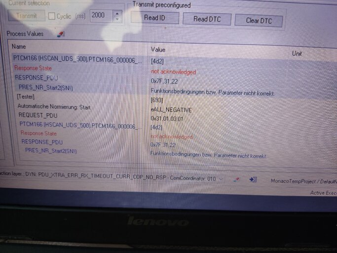

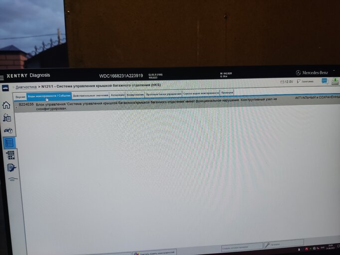

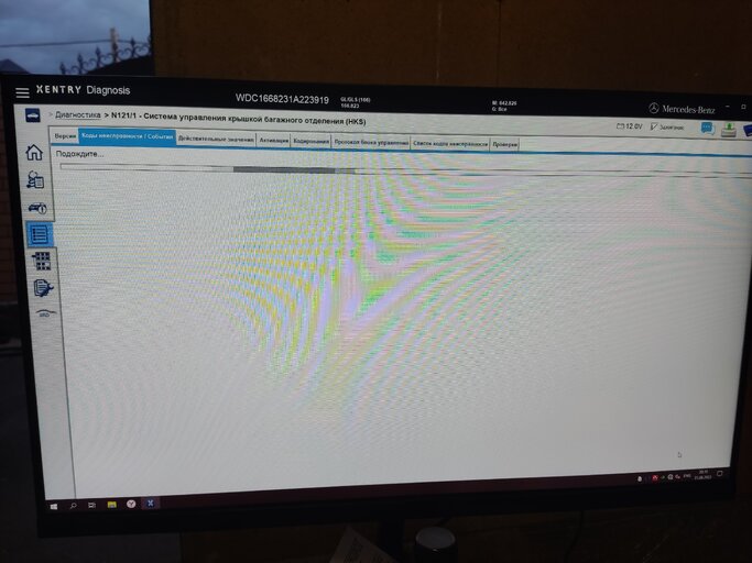

Здравствуйте. Перестала открываться-закрываться автоматически крышка багажника. При нажатии на кнопку только открывает замок и всё. Ошибка B224E55. При вводе в эксплуатацию через Xentry сначала соединяется с блоком, затем пишет "подождите" и на этом всё. Бегунок бегает, и ничего больше не происходит. Через монако тоже ошибка. Подскажите куда копать. Mercedes GL166 2013г. VIN: WDC1668231A223919 IMG_20230831_200947.jpgIMG_20230831_195737.jpgIMG_20230831_201055.jpg

Скорее всего у Вас слетели кодировки , проверьте в первую очередь модельный ряд , если все норм , тогда подтвердите каждый домен и нажмите закодировать и блок должен принять кодинг и заработать нормально

В Ксентри если есть инженерная вкладка - через нее кодировать.
Если нет, то в dts или ecoute.
Если вы про SCN кодировку, то в xentry она у меня не делается, зависает в процессе. Пишет "подождите" и всё. То ли xentry у меня кривая, то ли руки не оттуда.
