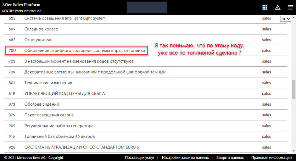

по этому авто висит бесплатная замена форсунок и моторника
не мучьтесь
не мучьтесь
там судя по наличию кода 70О - уже это сделано.

По информации дилера, все вопросы по КДМам на эту машину закрыты!

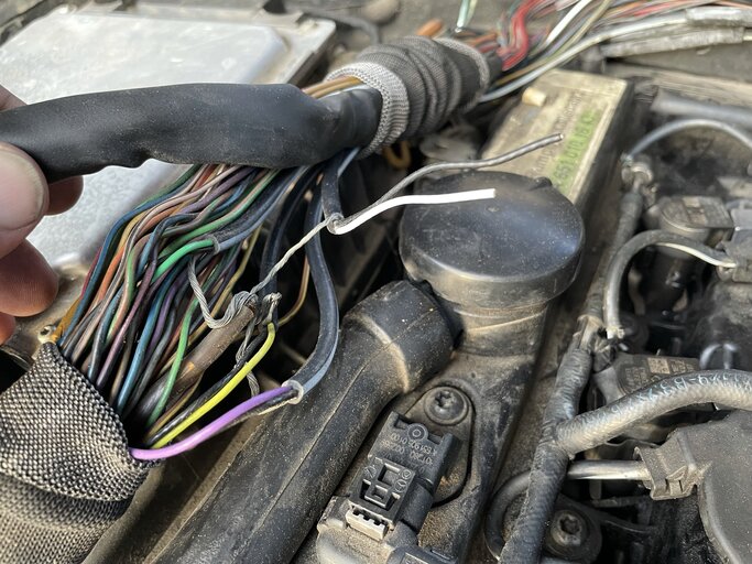

Камрады!
Разжуйте кто знает, что меняется по этому КДМу?
На машине стоит блок "solenoid"
Форсунки: 6510702887
Коса: номер не читается, но провода на форсунки не крученые, а "экранированные", и на 3 форсунки они одного цвета черные и белые, а одна черная и фиолетовая.
И весь жгут в части форсунок - "порезанный", но все "звонится"

судя по всему там была какая-то борьба ещё раньше, до замены форсунок. они ссали в проводку. замени контакты на разъёме моторника к форсунке.
а так - возможно там меняли уже провода форсунок
Сорри, пока писал предыдущего пост еще не было :)
Судя по проводке форсуночные провода уже меняли до меня.
Ок, до моторника еще не добрался...
