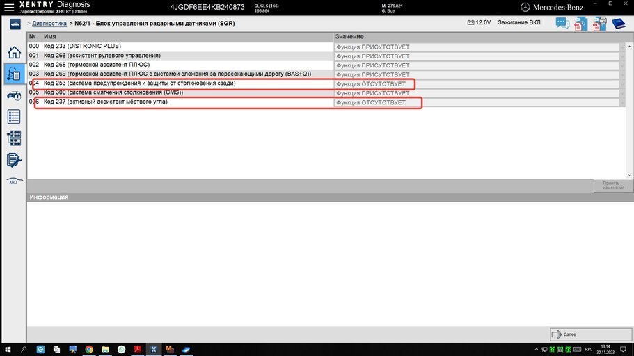

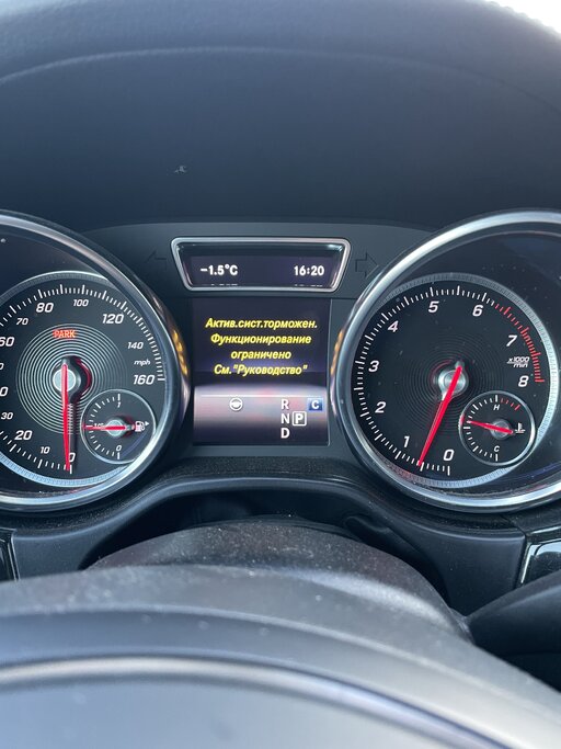

Имеется американец, приехал без заднего бампера, в заднем бампере стояли радары мертвой зоны, и центральный радар защиты от наезда сзади. Было принято решение все это дело выписать. В замке выписал 237 active collision mitigation system + 253 cms rear, в блоке RDU поправлены кодировки под это дело, и выключены радары. Проблема следующая, при запуске на щите сообщение об не работающем активной тормозной системе, из ошибок:RDU ругается на не верную кодировку EZS, два дня борюсь, мозг кипит…

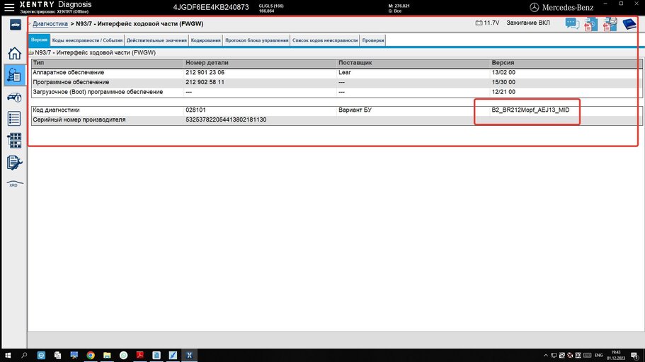

Есть еще такой навороченный CGW, он же flex коммутатор, не могу найти под него cbf, в нем также есть кодировки
