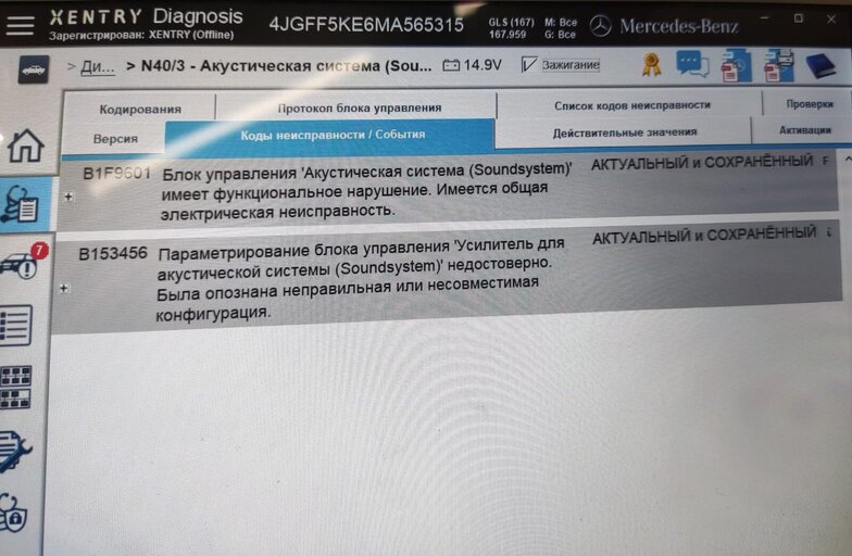

Умер блок

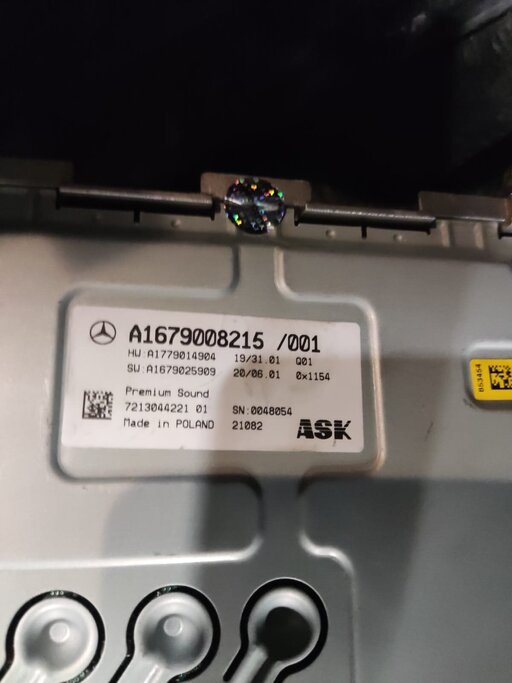

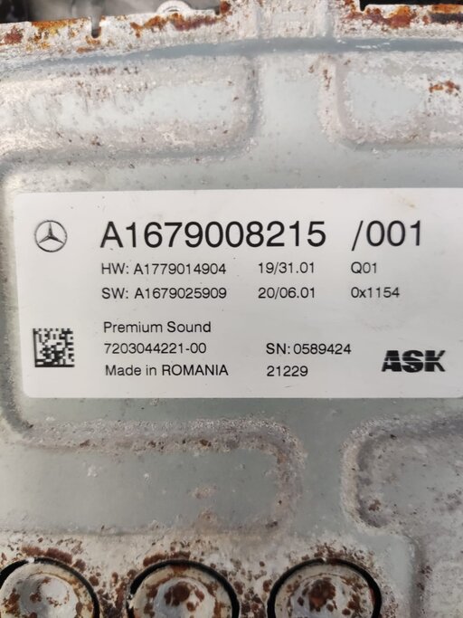

купили вот такой
есть ошибки
в monaco в кодировках пусто просто белое поле
может есть у кого cmr-f файл для того блока и файл кодировок
Блок который купили он с GLA

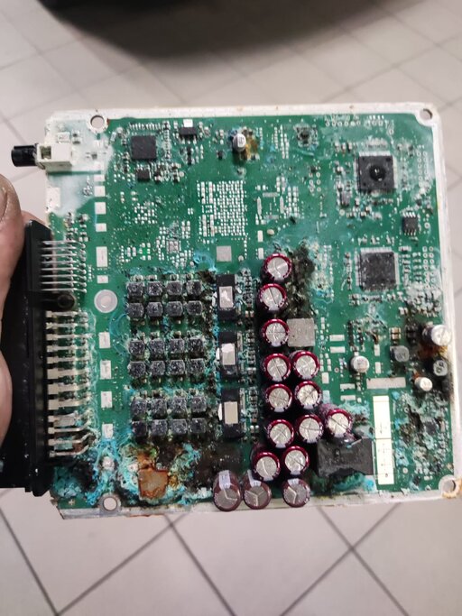

Все решилось
Блок б/у оказался не рабочий хотя на связь выходил и проливался родным софтом
Приехал GLS167 с российским вином такого же года и с таким блоком
с него поставили на американца и звук появился
просто подключили блок и звук появился
