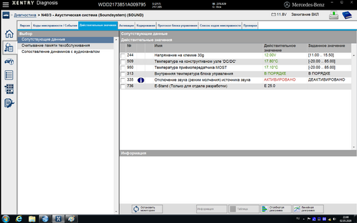

Всем привет, имеем авто W217 2015 года вин WDD2173851A009795, по непонятным причинам активировался режим молчания в блоке акустической системы(N40/3), по данным он активируется подачей массы на 3 пин на блоке акустической системы(N40/3) от блока громкой телефонной связи, но на этом авто отсутствует этот блок и 3 пин на блоке N40/3 свободен. Снимал блок не утопленник. на 3 пине есть слаботочная масса как и должна быть. программирование не помогло обновлял ПО. Уже мыслей нету что может быть еще, другой подкинуть для проверки нету.

а как такое с предохранителем случилось? тачка битая была?
Да была битая Музыка играла, после жестяных и малярных работ перестала играть, Очень редко так встречал как перегорает пред
важно всегда вникать в предыдущие работы для понимания текущих проблем. кузовня - это и покрашенные минусовые шпильки, и сгнившие разъёмы пока на улице стояла, и стружка в блоках, где рядом пилили, и сломанные штекеры и вода в разъёмах.
