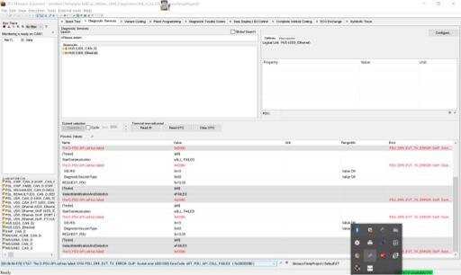

Все настроил , есть DOIp - но вот что я вижу при подключение и при этом пытался загрузить софт и вывалилась ошибка 84e20ba16d8ffd42b16c71c8699f47c6.jpg
давайте в новую тему - прошивка HU5 через DTS, с НОРМАЛЬНО ВИДИМЫМИ ЭКРАНАМИ. и ЛОГАМИ ВЫВОДА КОНСОЛИ.
Вернусь к софту / с Doip разобрались .
