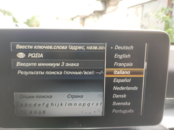

Вкоманде Русский есть, в навигации его нет, если надо прям скрин то не проблема
