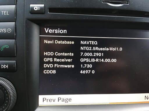

Подскажите, какая версия навигации установлена, имеется ли более свежая ?

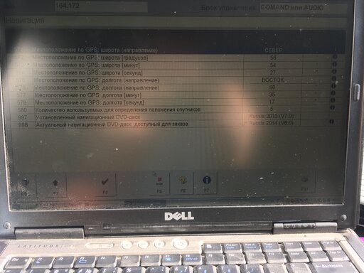

Установлен 13 год, рекомендуется установить 14. Это самые последние Карты ?
по заводу с диска инсталляционного, но нищебродский вариант, при котором брикнуть голову минимальный шанс - да. на винт со снятием. это и быстрей и надёжней :)
Если стоит европа, то сначала надо через диагностическое оборудование деактивироваться карту, после чего проводить установку. Если стоит Россия, то просто диск всунуть и подтвердить установку.
