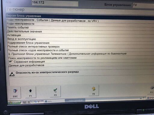

Надо что то прописывать в кодировках , через стар ?

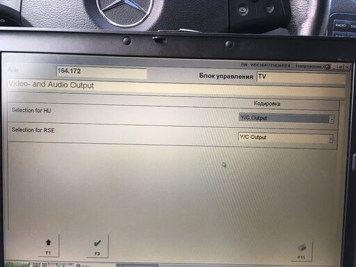

смотри все параметры при вводе в эксплуатацию. и схему. возможно не композит ты взял. или формат не тот задал.

Не подскажешь в какой вкладке эти кодировки могут быть ?
Технический немецкий, для меня сложноват
в обычном меню, не в инженерке это должно быть. русский включи :) у меня нет машины такой, а под симуляцией - может показывать то, чего нет.

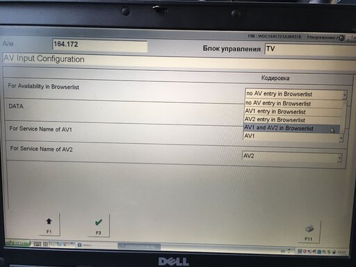

Здесь менять ? На что ?

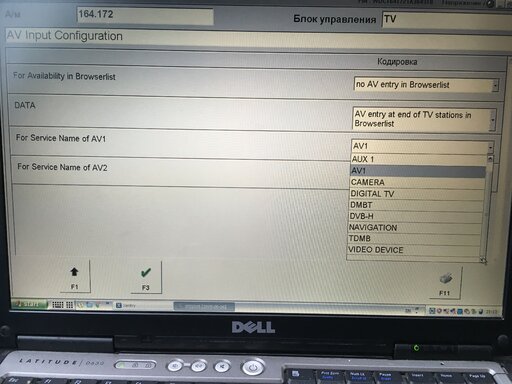

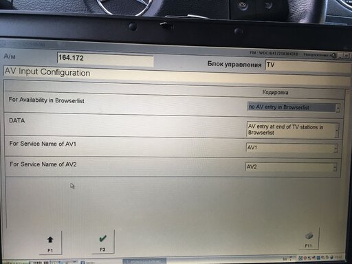

Наверное здесь.
  1. включение или выключение AV входов
  2. расположение списка AV входов - в начале программ или в конце
  3. название AV1 входа
  4. название AV2 входа
3 и 4 пункт называешь как тебе надо (из вариантов - это так будет отображаться в списке)
1 пункт - включить
2 пункт по вкусу.
