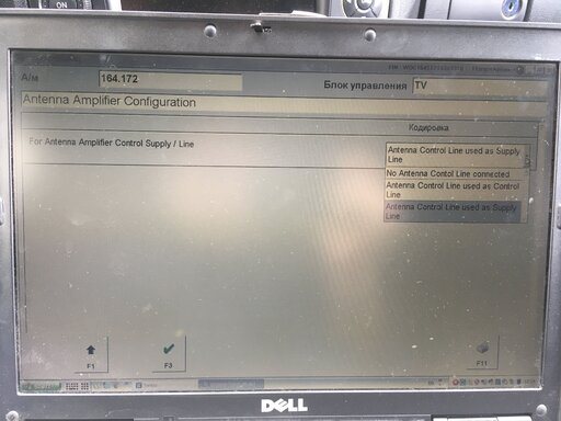

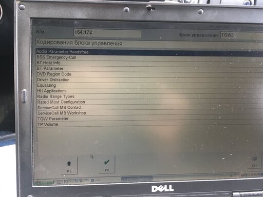

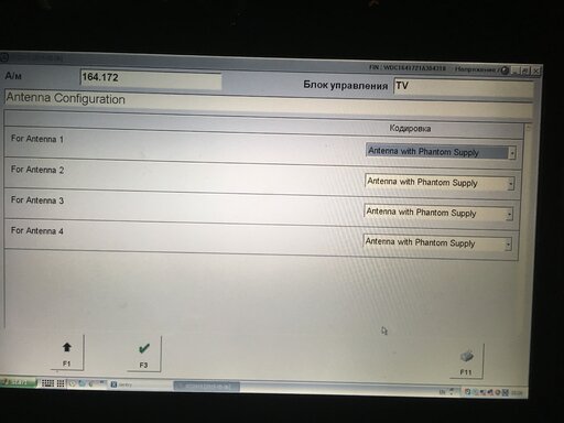

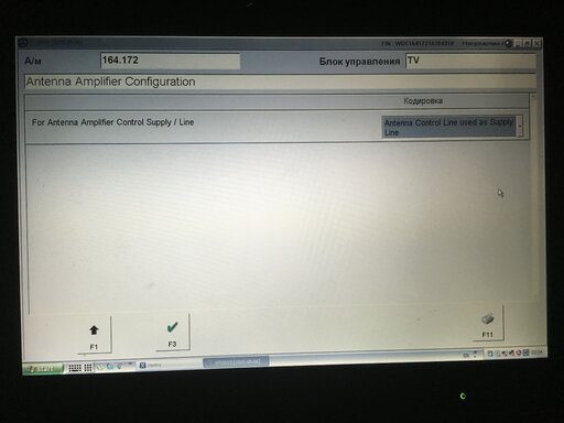

Вот все параметры! Все обшарил, где возможно тюнер указал
Первый скрин ошибочно вставил. Но он к вопросу о замыкании антенного усилителя . Может быть в тюнер другие Настройки нужны под антенный усилитель, чтоб ошибку не выкидывало ?
это надо примечания к кодировке смотреть - в блоке должно быть написано для каких моделей какие варианты ставить. если лень читать - перебери все.
если уверен, что всё правильно закодировано (меню в VIDEO вкладке должно быть, не в носителях!)
значит действуй как ранее написано. попробуй выкинуть нештатку для начала из оптики.

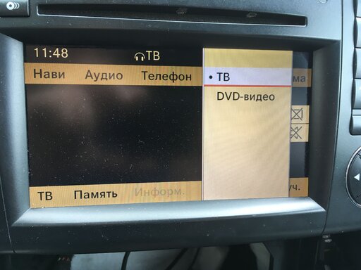

ТВ появилось, но ничего не показывает!
Видимо с кодировками антенных усилителей надо возиться

каналы ищет? управление работает? хоть помехи какие показывает? видео подключил туда куда надо на радио?
Да, видео подключил куда надо. Помех нету, каналов несколько штук появилось. Может быть на штекере надо было всё-таки перепиновку делать именно на видео кабеле. Я по схеме смотрел только усилители антенные, разницы не нашёл
перепроверь куда подключил - помехи должны быть в любом случае. активации для проверки видео вроде тоже были в тестах. можно проверить....

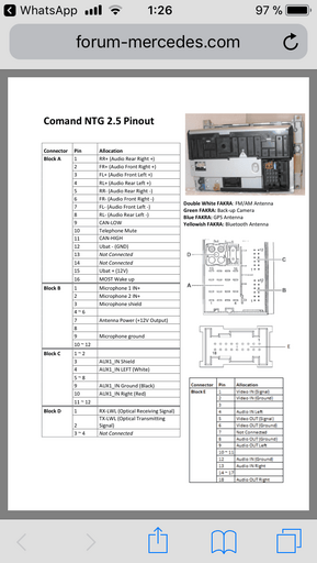

Максим, я правильно понимаю, мне видео вход с тюнера , нужно делать через блок E ?

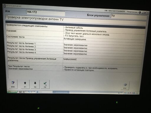

Подключил видео провод, результат, изображение пошло, одна рябь.
По ошибкам выдаёт КЗ питание усилителя.
Может кодировки не те стоят, но пробовал, менял, результата не дало.
Пробовал снять питание на антенные усилители чтоб исключить КЗ внутри тюнера, старушка написала «обрыв».
Начинать рыть в сторону усилителей ?
Судя по схеме, они все на одном питающем проводе сидят. Откидывать по одному и искать КЗ ?

да
