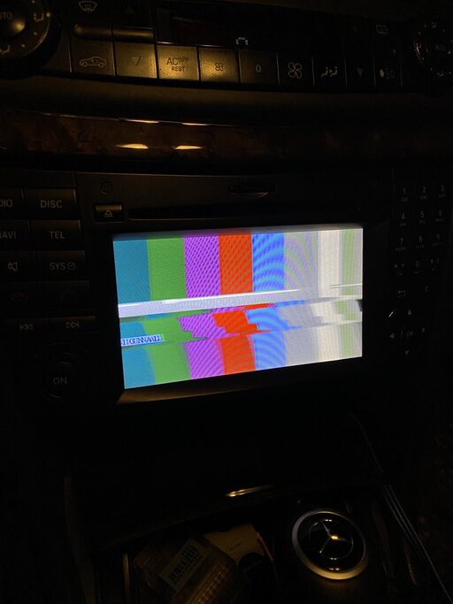

Подскажите, вы через hdmi2av переходник цепляли apple tv? я пробую, но картинка вот такая выходит. на блок Е подключил 1 и 2 пины чисто на видео. звук пока не подключал.

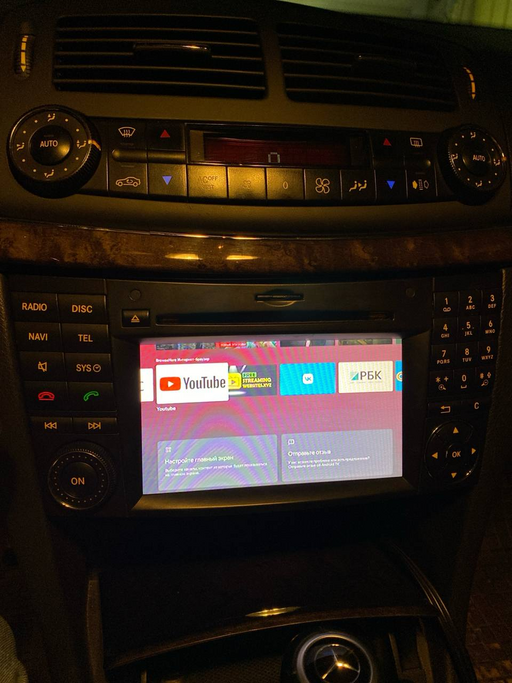

Подниму тему. Авто 164, установлены тв тюнер, развлекательная система для задних пассажиров с двд, медиа интерфейс. Появилось желание подключить андроид приставку взамен тюнера. Картинка есть, но звука нет. Звук цеплял и к разъему C и к разъему E. Результата не дало. В кодировках команда был отключен тв тюнер в мост и в tgw, активирован video aux. Что я делаю не так?
P.S. попробовал подключить через вход на тв тюнере, все работает, но эти щелчки в звуке невыносимы
