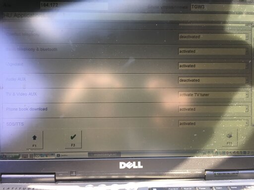

закодировать , что он есть в вариантах (появится меню и радио его хотеть будет), и подключить видео выход тюнера туда , куда ты сейчас видео воткнул.

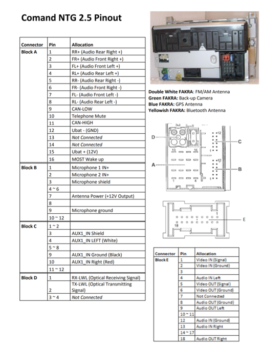

вот две схемы. сам по номерам сопоставь разъёмы.
NTG2
NTG2.5

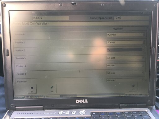

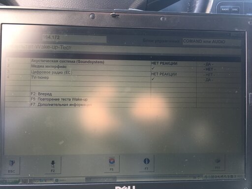

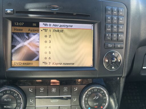

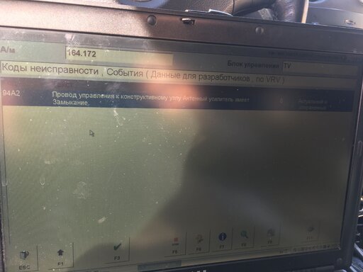

Поставил тюнер, но где-то ошибка в прописке, т.к. он не появился в меню.

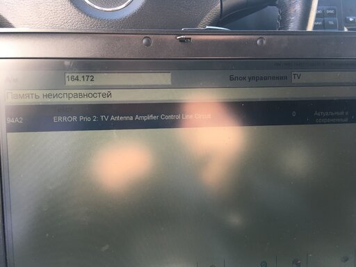

Ещё всплыла ошибка по питанию усилителя антенн. Может ли быть неисправность внутри тв тюнера ?

попробуй адаптер мост временно отключить. и усилитель убрать (закольцевать), чтоб только тюнер и радио было.
