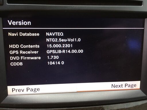

версию через инженерку определить нельзя. можно через диагнозу. по виду - старая.
Кстати по крайней мере в европейских командах и по крайней мере с софтом 09/29 определить версию карты можно. На фото в первом сообщении HDD Content это и есть версия карты. Там видно всё - россия v7
Вот так выглядит Европа v15

для россии это не работает :) хотя у автора изначальный скирн 7.00 и потом скрин старухи , там тоже 7.
возможно и работает, но смысл?
Работает 100% ) у меня нтг2.5 уже 7 лет в разных авто, версий 7-8 за это время сменил и россию я часто меняю на европу и назад - HDD content это точно версия карты
Вот на старом софте и в пиндосских - там не уверен
