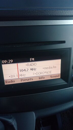

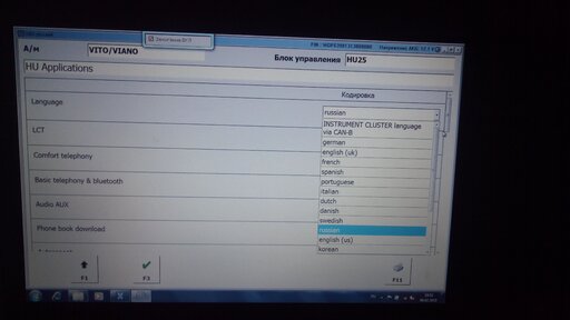

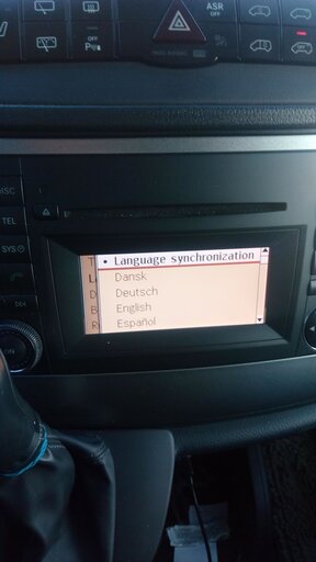

Здравствуйте,у меня вопрос. Намедни приезжал Viano(с Германии).Vin WDF63981313883319. Соответственно панель и команд на немецком,в панели русский поставил. В команде нет строки выбора русского языка, а в инженерном меню при выборе русского изменить не даёт,хотя в симуляция процесс проходит. И выбрана верхняя строка и её я не могу изменить. И вопрос: Может ли быть инженерка неполная,поможет ли ресет команда, или же надо обновить с помощью диска голову,чтоб появился выбор на русского на команде.

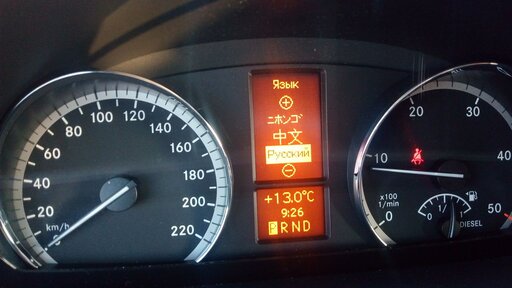

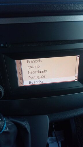

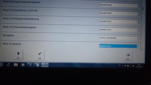

Прибора была на немецком, и в инженерке стояла строка немецкий, я выбрал русский (в 4х пунктах)прибора перегрузилась и высветился русский. Захожу в команд в настройки с кнопок,вываливается меню и там нет русского. Через инженерку команда я вижу выбор русского,но при попытке кодирнуть,выходит ошибка . Я облазил все пункты инженерки команда и выбор языка только в одном пункте. Может я в панели чего не докодировал?
я не понимаю - нахрена лезть что-то кодировать, если языки могут быть доступны через меню????
ладно, если там группа языков ограничена, и не открыто... бывает надо группу выбрать, но не менять язык таким образом, где есть настройка в меню!

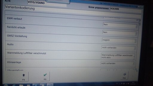

Я в панель русский добавил через кодировки, делал подобную панель на столе,англичанка и в меню панели появился русский,его там не было.Т.к. клиент не смог найти строку с русским.
Появилась.
Если в панели в Variantenkodierung эти два пункта будут де активированы я получу данную проблему с языком в команде?

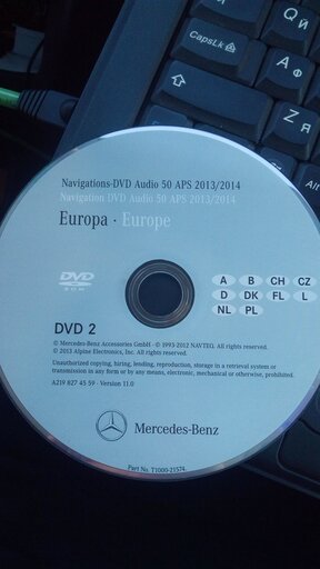

И ещё вот такой диск в дисководе, и там нет в перечислении русского языка.
