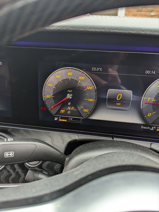

Господа, имеем следующее - WDD2130042A382989ю
w213, Британец, 2017й год. Стоит IC213 (HW - 2139017309), после спячки 10-15 минут выставленные ранее "Мили" превращаются в "Киллометры" - пробег, шкалы спидометра, что очень неудобно для использования в Британии. Пациэнту приходится идти в головное меню и менять там.
По логам, кодировки прописаны верные, проливал от другой британки, никаких отличий. Приборка привязана, пробег совпадает с другими блоками и замком. По словам владельца, пробег бежит ровно, без всяких аномалий. Никаких "турист" режима и прочих штуковин. Регион - Great Britain.
Голову отрубали, так как были подозрения, что это она куралесит - результат тот же, после спячки Мили превращаются в Киллометры.
Когда это происходит, меняется кодировка в приборке аналогичным образом. Так же в коротком тесте в ксентри не светятся софты, но при этом их видно через Монако. Клиент уже купил такую машину.
На очереди отрубить блок Гермеса и перешить приборку.
Может кто ещё сталкивался с таким? Куда можно ещё капнуть?
