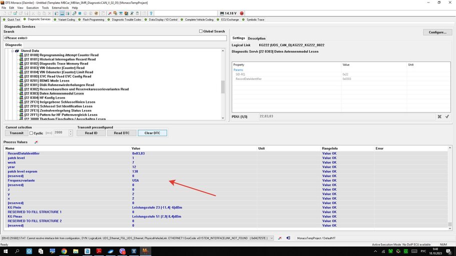

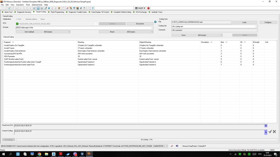

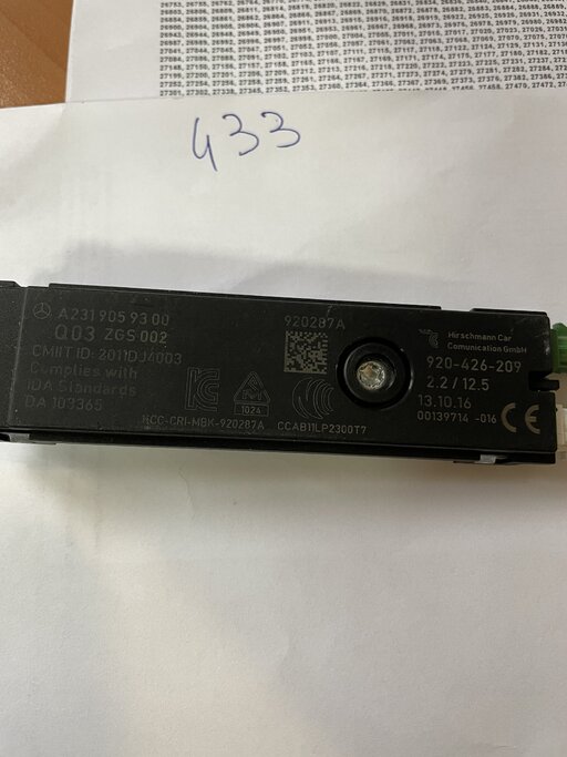

На машину американскую с KG установили замок зажигания от европы, KG тоже от европейца поставили, проблема в том, что не работает не радио канал ключа, не бесключевой доступ, в действительных значениях KG почему то сетка USA, кто ему задает этот параметр? уже всю голову сломал...
vin original-WDDWK4JB4JF599971
vin donor - WDD2050431R382482

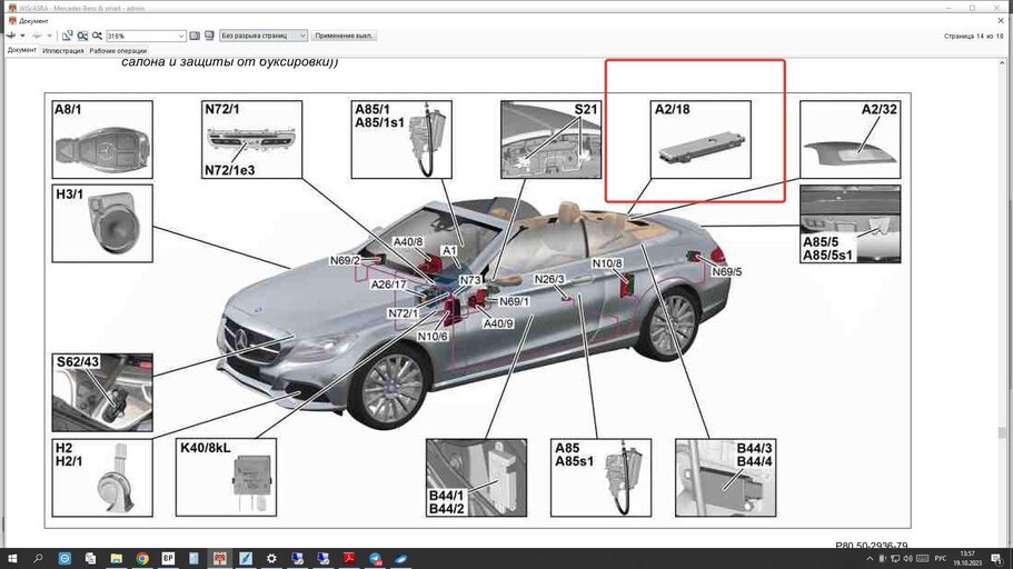

Усь антенный на прием влияет. Ну, и страна с шины.
только у 30 есть код по частоте, про него речь?
со страной игрался, не помогает

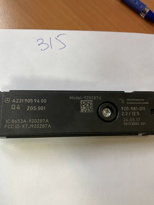

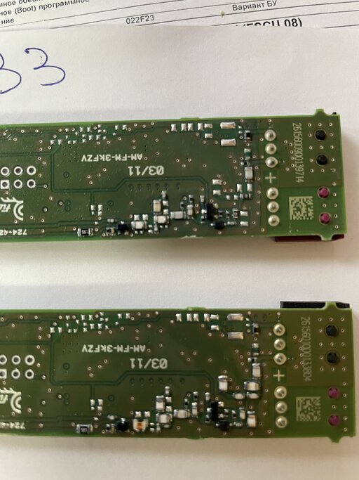

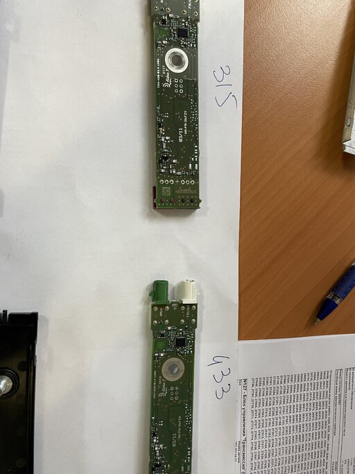

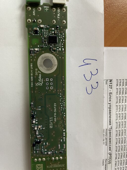

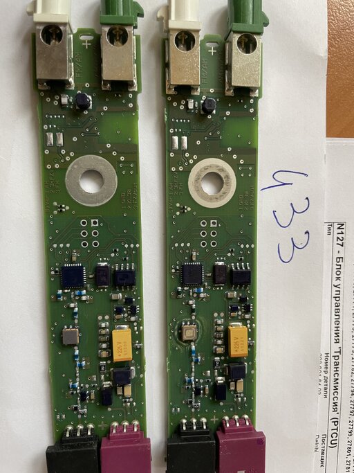

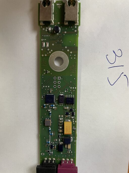

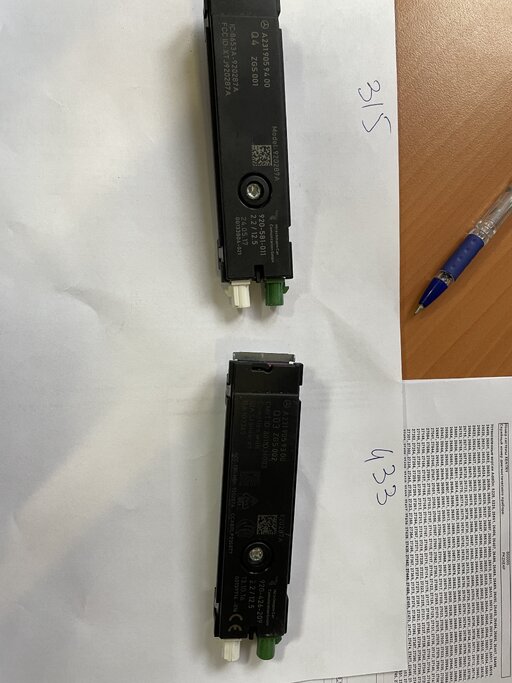

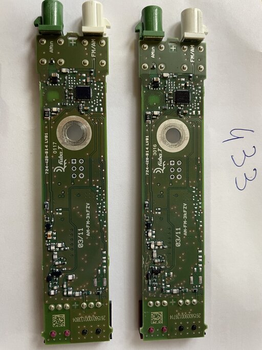

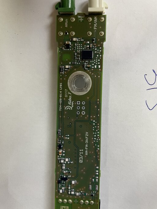

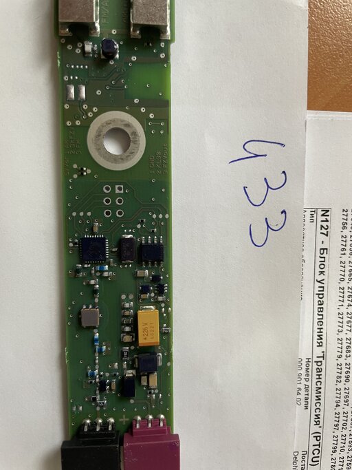

Замена усилителя решила проблему, есть подозрение что разница на уровне железа, не проверял, на фото видны различия. Тему можно закрывать.
