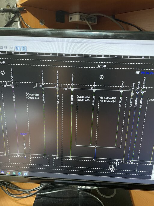

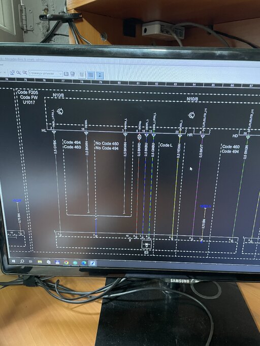

На рестовой 205 заменили задние фонари с америки на европейские, требуется помощь в кодировке BC_R213, на саме провода перекинул... Не могу заставить работать нижнюю желтую полоску, и ошибку пишет по поворотникам. Может есть у кого кодировка с европы. Модельный 205.484, вин нету смысла писать, тачка конец 19 года, не бьется в офлайне
поправка, 205.084
Сорян, только всратые фото есть под руками, перекинул провода с американской версии, на не американский вариант, 3 pin фонаря
И убрал 25,26 pin разьема HD
он скорее всего Diag pin перекинул на управление поворотником
LED на LED замена..

C205 (цешка купе) 2019г. америка, задние led фонари в крыльях переделаны на европу (добавлена светодиоды в секцию поворотника), есть вопрос по тому куда вывести плюс поворотника.
Разъём 6 pin, в америк. фаре распиновка такая:
Pin 1 - масса
pin 2 - габарит одна часть
pin 3 - side marker (американская тема)
pin 4 - стоп
pin 5 - габарит вторая часть
pin 6 - пусто или диаг пин?
Самой машины под рукой нет, только фонари, нужно сначала сделать их, потом авто доедет на кодинг, в связи с этим не могу проверить на какой пин после кодировки будет приходить сигнал поворота.
Буду благодарен подсказке
