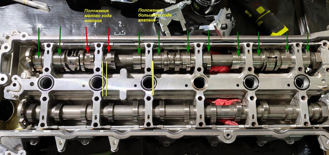

Но - после снятия крышки, кулачки впускного распредвала 2го цилиндра, находились в положении когда работает "низкий" кулачок, в то время как все остальные - в положении "высокого" кулачка:
При этом - как проверилось позже, для перемещения кулачков вправо-влево требуется немалое такое усилие, поэтому чтоб это сдвинулось, например, при демонтаже крышки - чтот малореальное. Снималось с фиксаторами всего и вся, хотя это и не должно повлиять.
Кроме того, в отличии от групп кулачков 3-4 и 5-6, кучка кулачков 1-2 цилиндров еще менее ограничена в ходе вдоль вала - если передвинуть кулачки 2го цилиндра на большой ход, то они соприкасаются с корпусом, где уже и натерли - в то время, как на других остается зазор:
Вопросы - а может ли вообще привод камтроника "типа" работать - ошибок же ведь нет - но при этом кулачки одного из цилиндров не сдвигаться, оставаться в одном положении?
Если штифт от клапана не зайдет в паз и кулачки не сдвинутся - то это и не мониторится?
Может "зависание" в положение малого хода клапана дать пропуски и пропажу компрессии? Штатно на хх - малые же кулачки работают? Или оно стартует на высоких и после устаканивания работы переключает?
не может.
если только пальцев которые в канавки опускаются не осталось. иначе - они физически выдвигаются и вал при повороте как трамвай по рельсовой стрелке - двигается.
а если группа кулачков - та половинка, что на 2ой цилиндр, из-за того, что износился паз под фиксирующий шарик, перемещается вдоль вала больше, чем задумано и палец в паз не может упасть?
ну, у тебя-же камтроников 3 - каждый по два цилиндра.
если -бы с этим была проблема - у тебя было-бы с двумя цилиндрами проблема.
а у тебя - с одним.
причём на этом цилиндре у тебя компрессия выше, чем на других (обороты меньше) - возможно какие-то клапана не открываются.
камтроников да, по два цилиндра
но оно из двух частей, который толкать друг друга могут, а тянуть нет
и снялось в разъехавшемся состоянии - как раз таки на втором цилиндре - первый стоит на высоком, влево, а второй как будто бы завис на низком:
покрути руками...
оно не одновременно их двигает, а за два оборота. сначала одна часть сдвигается потом вторая. так и обратно.
