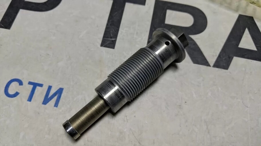

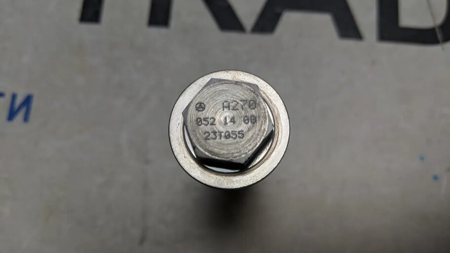

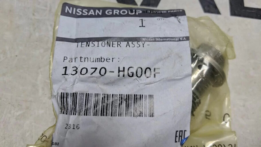

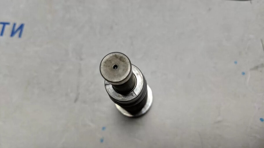

Ниссан использовал в Infinity двигатели M274.
Кто-то заказывал при ремонта двигателя вместо натяжителя A2700521400 артикул Nissan
13070-HG00F?
Вижу, что он дешевле Даймлера.
И мне его рекомендует (навязывает) продавец запчастей.
